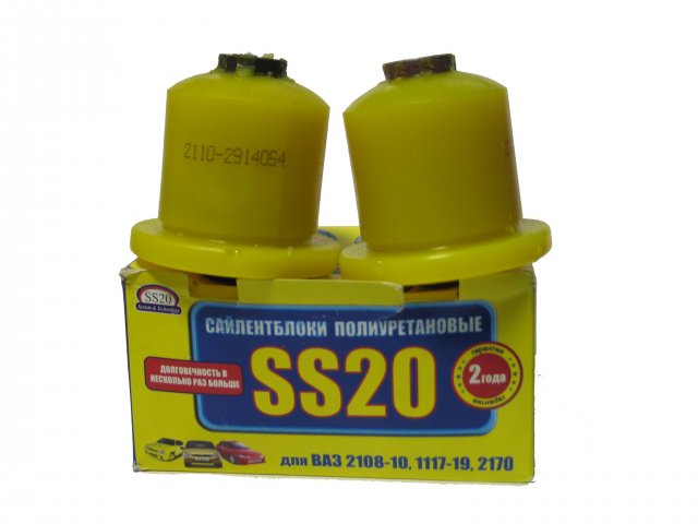

пользуясь случаем извините плиз но какие в крабах сайлен-блоки?
такого плана?
maximk
Сообщения: 3062
Авто: ВАЗ 2115 1.5i (`04), Bosch 1.5.4/Р-83
lexikon, нет, это из балки. Надо такого:
(только их никто отдельно вроде не меняет - сразу весь краб)

lexikon
Сообщения: 1338
Откуда: Качевник
Авто: 21099i > elantra j3 gls
ммм чтоб никто не оплошался)
в крабах ТМ сайленты как ромашки...4 штуки получается
usv
Сообщения: 4164
Авто: 2115 1.6 16v
lexikon писал(а):ммм чтоб никто не оплошался)
А ты не знал?
У меня в них полиуретан стоит уже 2 недели.
lexikon
Сообщения: 1338
Откуда: Качевник
usv
а ты знал?
че молчал тогда
я тут 2 темы засрал одним и тем же вопросом
600 рублей за CC20 просят
завтра рычаги с полиуретаном будут...останется только в крабах заменить сайленты) и забыть навсегда)))

usv писал(а):Крабы если еще не взял, то лучше Критеч, они уже с полиуретаном.
крабы у меня ТМ давно...раз там ромашки то думаю не сложно сменить их на полиуретан или обычную резину...смысла не вижу брать новые крабы ради сайлентов
а вот рычаги мне предложили уже вместе с полиуретаном от какой то московской фирмы...1.5 рубля за 2 штуки по опт. цене...я б конечно их не менял но учитывая что на сайленты потрачу резиновые 300 рублей да и в сервисе отдам за запрессовку 1000 и установку...лучше купить рычаги в сборе и поменять самому
