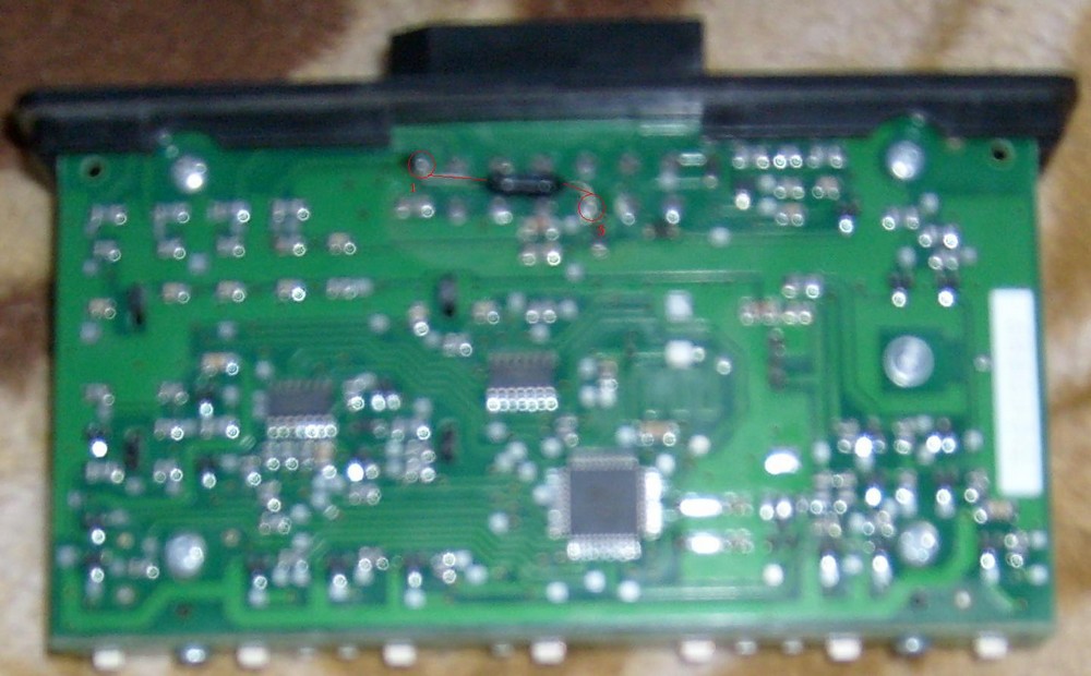

TERRORIST
seawar писал(а):
На пятой ноге разъема БСК должно появляться напряжение при вставке ключа. На первой - при включении зажигания.
Возможно, сдох микрик в ЗЗ. Можно сделать так:
PS: А еще я-бы глянул массу на центральной консоли у правой ноги водителя.
Спасибо добрый челдобрек. Сделал как ты и сказал поставил диод от 1 контакта к 5. С 1 на 5 пропускает, а обратно нет навсякий случай. Проводку дубасить не хотелось, забрал БСК домой и впаял диод прям туда в схему)))))
Описание: Фотал на телефон фотика не имею к сожалению.
Размер файла: 160.13 KB
Просмотрено: 251 раз(а)
