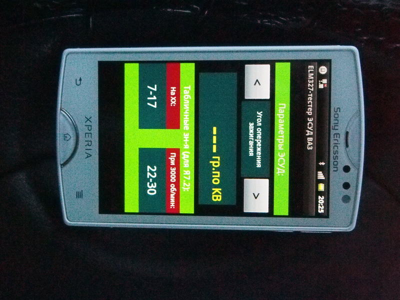

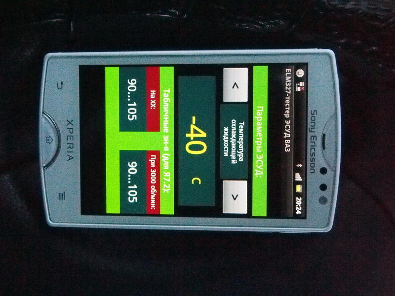

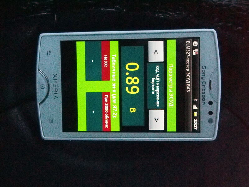

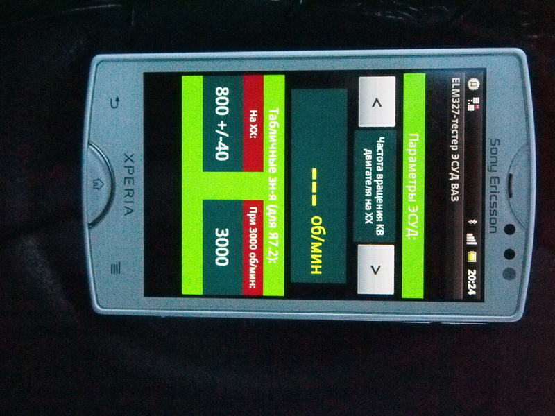

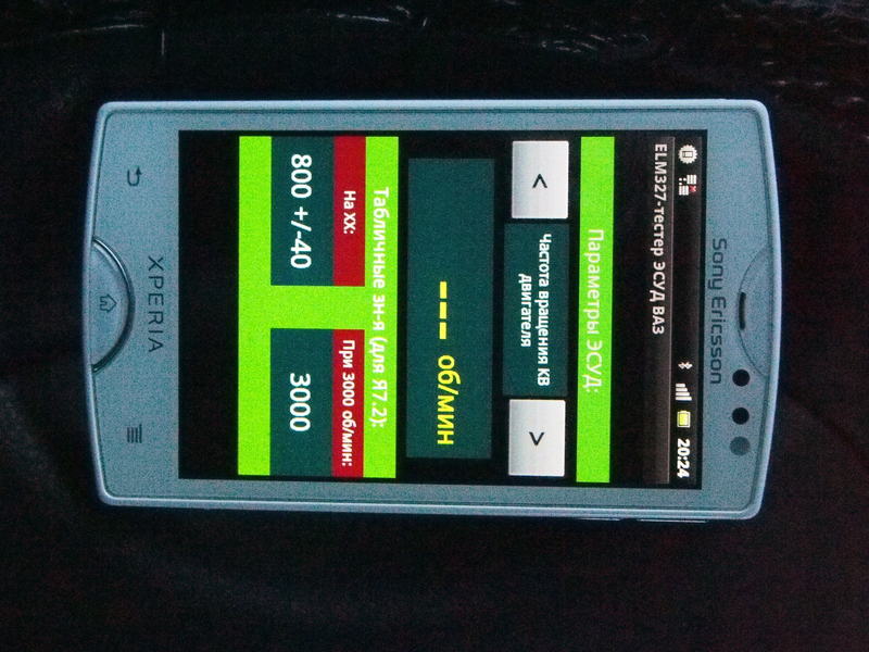

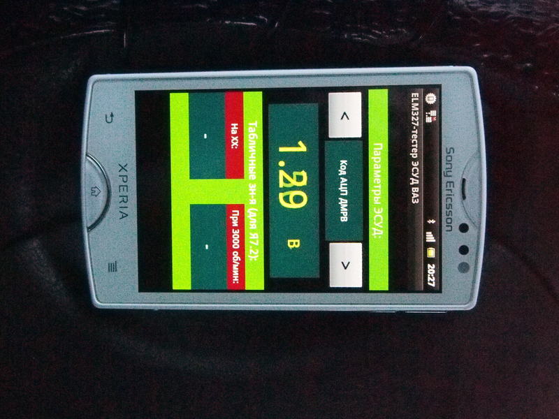

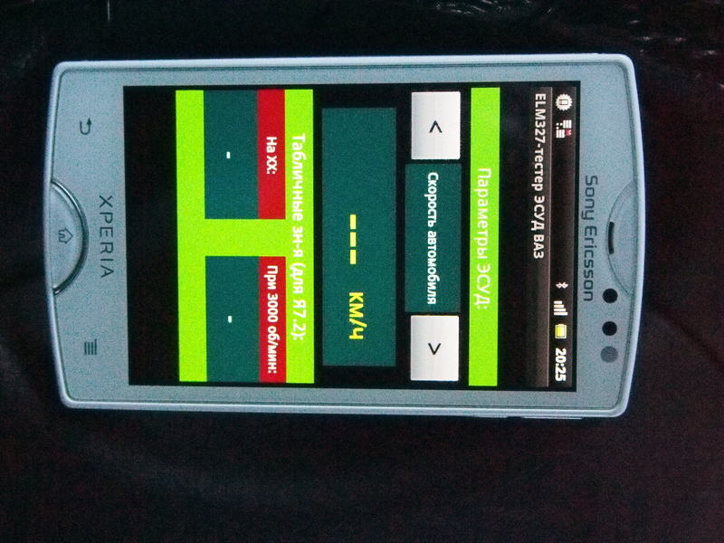

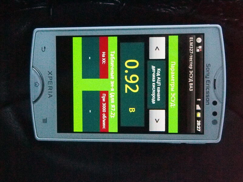

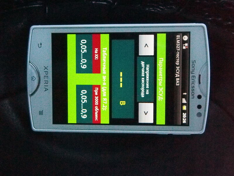

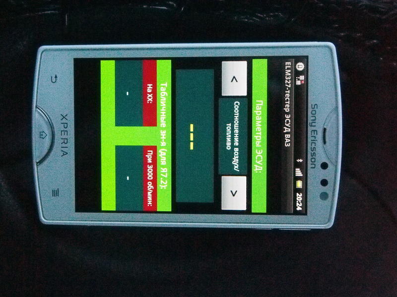

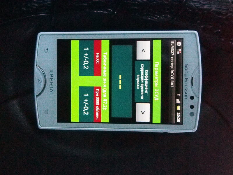

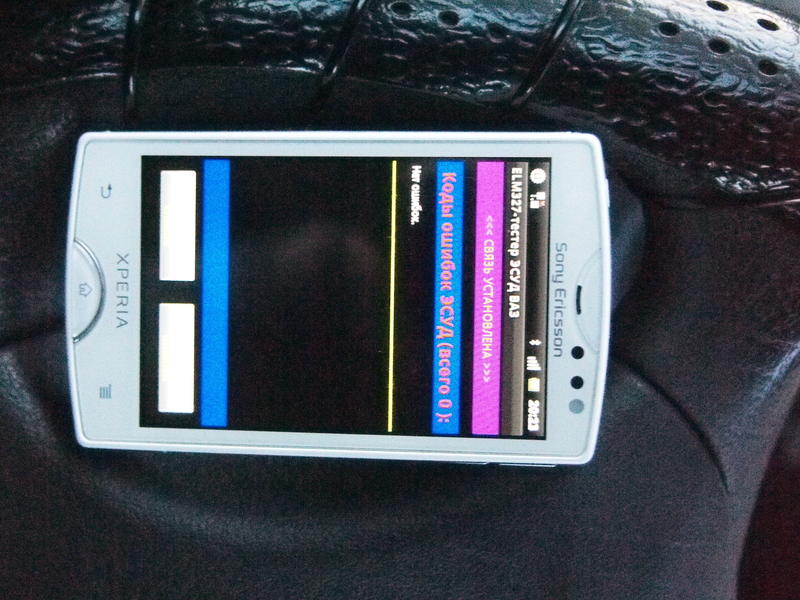

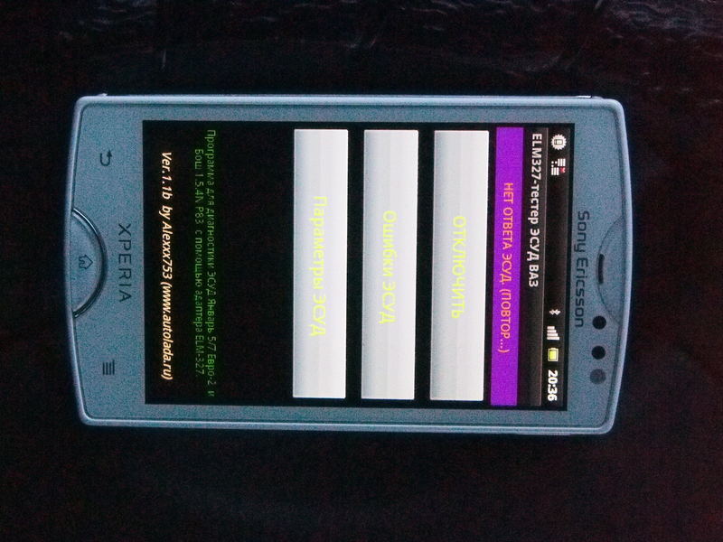

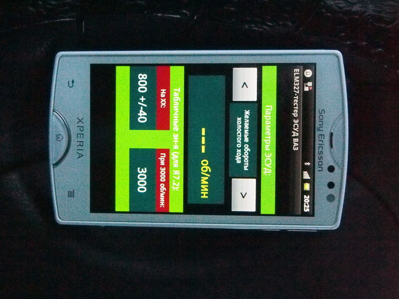

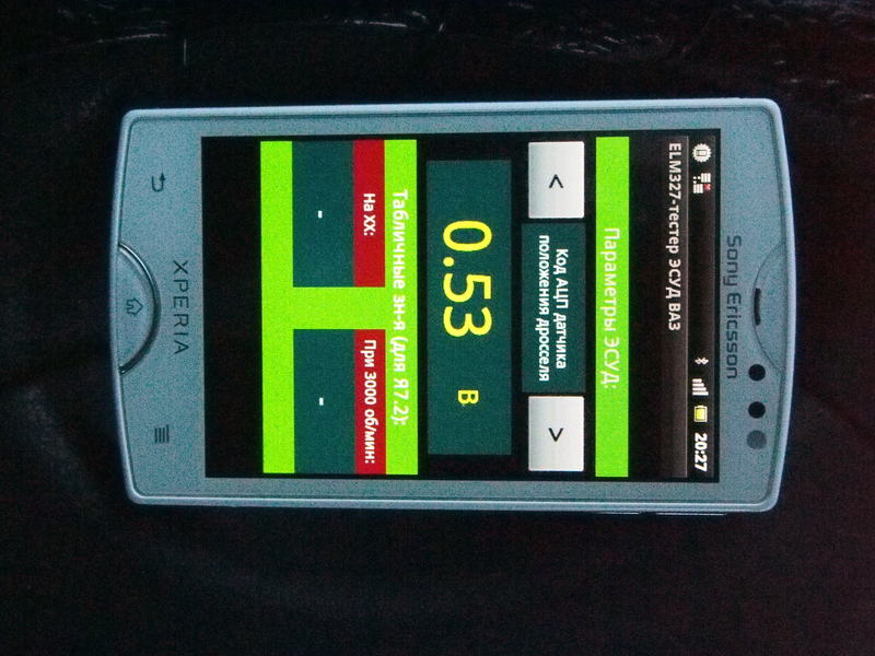

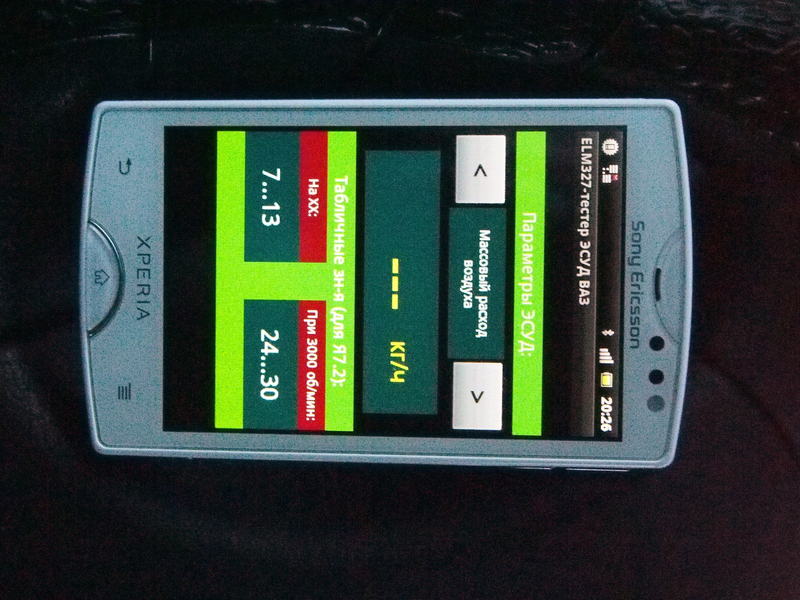

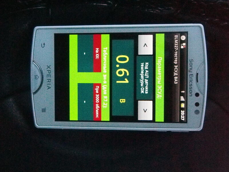

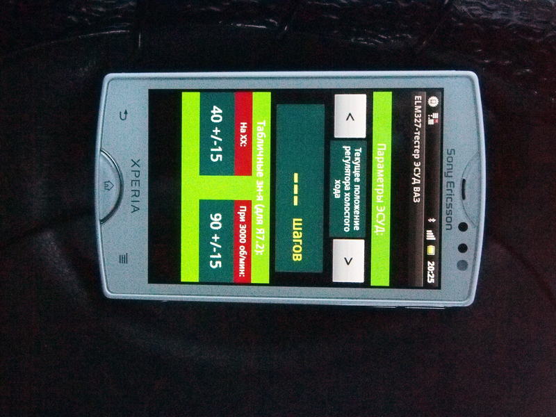

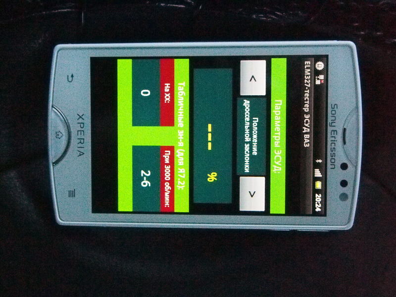

prickly

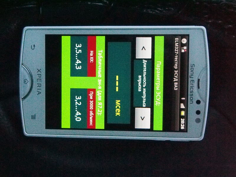

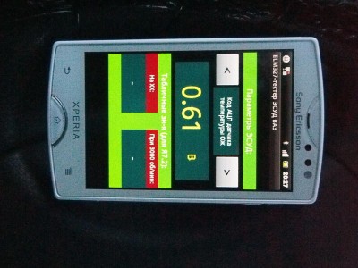

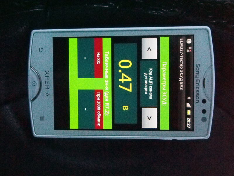

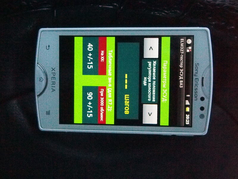

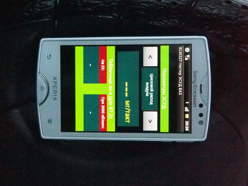

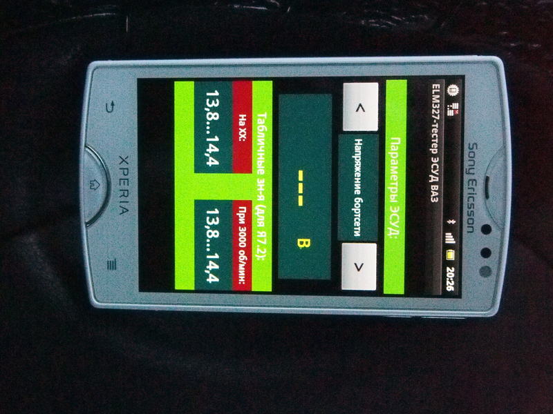

Скриншоты не стал делать, сфотографировал. Все фото сделаны на заведенном двигателе.
Примечание:
1) Синийзуб выключен, запускаем программу. Программа сама включает блютуф, но иногда при старте во время включения блютуфа на долю сеукунд проскакивает сообщение об ошибке инициализации блютуф (таким хинтом в нижней части экрана). При этом вверху надпись, что-то вроде "включение bluetooth", затем хит меняется на что-то вроде "связь установлена, читаем параметры ЭБУ". Это не влияет на работу, но такое подозрительное сообщение иногда появляется.
2) Не ошибка, просто в качестве информации. Если зажигание выключено, то связь по блютуфу с адаптером устанавливается, но в верхней части пишет что нет ответа от ЭСУД и повторояет попытки, см. последнее фото. В таком режиме не работает просмотр ошибок и параметров. После включения зажигания, связь с ЭСУД автоматически устанавливается, и все работает.
3) Хоть на фото и обновленная версия программы: ELM327_VAZ_v1_2_b, в нижней части программы (где копирайт) указана версия 1.1b.
4) Отображение ошибок на темном фоне не тестил, решил в этот раз не выдергивать датчики.
5) Протестил что будет если перед выключением программы не нажать кнопку отключить. При выключении программы выключает блютуф, при включении - включает и успешно подключается. В целом ничего страшного не происходит, при особом желании можно не нажимать каждый раз отключиться.
З.Ы. в общем программа маст хэв для владельцев ELM327, ЭБУ Январь 7.2 и телефонов на андройде.
