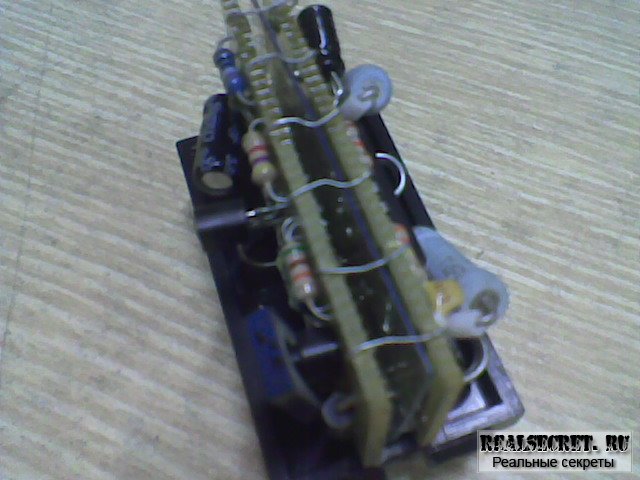

Не важна схемотехника этого реле.Принцип у всех одинаковый.
Между 4 и 5 ножкой на плате стоит проволочный шунт СТОПОВ,вот его и нужно заменить на другой с чуть бОльшим сопротивлением.
Не обязательно делать шунт из высокоомного провода типа нихрома или константана,годится и обыкновенный медный провод,
но его придется свернуть в спираль,чтобы поместился т.к. его длина будет намного длиннее высокоомного.
Диаметр и медного провода должен быть не меньше чем у шунта.
На двухплатных реле шунт здесь
http://realsecret.ru/uploads/posts/2008-12/thumbs/1229020264_foto018-2.jpg
на своем его найдешь без проблем между ножками 4 и 5.

Я понял, о чем вы говорите.
Только на новых реле с 4 и 5 ножек идет медная проволока, которая навернута вокруг стеклянной колбы, внутри которой два стержня. Принцип понятен - это индукционная катушка, ток приводит движение один из стержней внутри колбы и он размыкается/соединяется с другим стержнем. (на фотке эту колбу видно, только ссори за качество)
Совершенно верно.
Новое реле гораздо проще прежних.
Стеклянная колба - это геркон (Герметизированный Контакт).
Внутри колбы находятся две близко расположенные стальные пластины.
Если намотать на геркон несколько витков провода и пропустить по этой обмотке ток,то контакты замкнутся.
Замкнуть их может и поднесенный к колбе магнит.
Т.е. это обычное реле,только с контактами в стеклянной трубке.
Чтобы заставить его правильно работать с имеющимися в авто стопами,нужно просто добавить число витков в катушке геркона.
Медный провод должен быть сечением не меньше имеющегося,а лучше чуть толще.
Но сначала можно попробовать передвинуть обмотку по геркону,чтобы она располагалась над местом размыкания контактов.Это повысит чувствительность реле.
Вот так можно просто подогнать реле под любые лампы стопов.
Герконы используются в Самарах и в датчиках ОЖ в бачке расширителе,и датчике омывайки,и в датчике уровня масла в картере.
Кроме этого геркон включает и подсветку бардачка на Европанели.
А это для общего развития о герконе -
http://ru.wikipedia.org/wiki/%D0%93%D0%B5%D1%80%D0%BA%D0%BE%D0%BD

ОК. Drinks or Beer Спасибо. Завтра займусь пайкой. попробую сделать это реле чуть менее чувствительным. О результатах отпишусь. Будем надеется, что все заработает, как надо.
Не торопись сразу браться за паяльник,сначала подвигай катушку.
Учти,что передвигая катушку по стержню ближе к зоне размыкания контактов ты сначала добьешься нормальной работы с двумя стандартными лампами стопов,а расположив ее над самой зоной,получишь реле,которое не будет реагировать на перегорание одной лампы,а только двух!
Как это было у Сохатый

Так ладно. Используя свои умелые руки и острый ножик эпоксидку сковырнул, проволочку на герконе подвинул - на завтра состоится пробный запуск.

pavel78 писал(а):
Она приклеена к колбе какой то эпоксидкой
Отодрать и сдвинуть.
Не защелкивай корпус,а подвигаешь завтра прямо на установленном реле.
Так и поймаешь нужное тебе положение,проверяя вытащив одну из ламп стопов.
Зафиксировать катушку потом можно например лаком для ногтей.Надеюсь дамы рядом найдутся? Smile

Все!!! Заработало!!!! dns4 dns4 dns4 .
Эта лампа неисправности габаритов три года загоралась при нажатии на тормоз, сейчас работает на отлично! Всё проверил - на тормоз жму не загорается, габариты включаю не загорается. Лампочку стопа вынул - индикатор сразу засигнализировал.
Получилось точно так, как написал т808 , за что ему ОГРОМНЕЙШИЙ респект и уважуха Good . ЕСТЬ ЖЕ ГРАММОТНЫЕ МУЖИКИ!!! Еще раз спасибо!!!
Так что дело было в самой новой релюшке и ни в чем другом. Причем она не одна такая у меня попалась, и у других то же самое, да и я их три штуки поменял. Не скажу что это откровенный брак, но это самая что ни есть некондиция. А исправляется легко, как т808 и советовал - разобрать и на герконе проволочку подвинуть на 3 мм. Проволочку очистил от старой эпоксидки, подвинул к центру чуток, капнул на нее эпоксидкой, чтобы не сдвигалась и всё заработало dns4
Так что еще раз, т808 - ОГРОМНОЕ СПАСИБО Drinks or Beer
