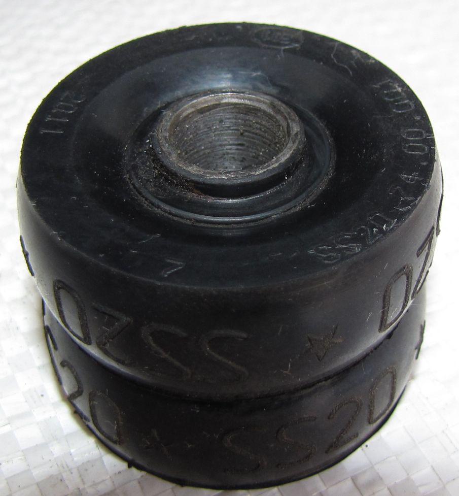

А по внешнему виду на кооператив не похоже, литье четкое
| Бублик1.jpg |
86.82 KB |
306 раз(а) |
| Бублик2.jpg |
60.15 KB |
289 раз(а) |

Ну как не лучше, существует как минимум целых 2 решения, где втулка сделана так, чтобы с кузовом не соприкасаться. У сс20 бублики, а у асоми целые опоры. Все же на ровном месте из ничего такое не рождается.

maximk писал(а):где втулка сделана так, чтобы с кузовом не соприкасаться
Кстати зазор там где-то 1-1,5мм.
Но в стакане если смотреть из арки есть типа чашка и она не дает гулять бублику, как бы фиксирует его по центру чашки.

Не спорьте, в исправном стоке не стучит из-за чашки. Если бубликам старуха с косой пришла, то они начинают из этой чашки выпрыгивать и тогда шток стучит по кузову.
А с SS-ками такой расклад менее вероятен за счет обрезиненой втулки, и старуха раньше придет за кузовом, чем за бубликами.
