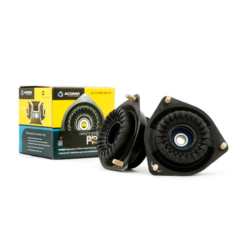

Асоми неплохие опоры себе терь придется купить попробовать на перед
сам пока катаюсь на вражеской для многих тут SS20 с буржуйскими амортиками каяба ультра ср - правда сзади уже стоят новые сааз ... каябы сломал задние
есть вопрос знатокам кто пробовал какие опоры лучше из АСОМИ для 2109 - опоры для 2108 или для 2110 ... они внешне отличаются , 2110 мне чет больше понравились

Djumajy писал(а):есть вопрос знатокам кто пробовал какие опоры лучше из АСОМИ для 2109 - опоры для 2108 или для 2110 .
у тебя какая подвеска 08 или 10?
такие опоры и ставь.
если 08 подвеска то 08 опоры тебе, если 10 то 10 опоры.
на 08 подвеске чашка верхняя другая нежели в 10 подвеске.

ясненька наверно восьмые прибарахлю себе
Сообщения: 42136
Djumajy
тебе 08 и надо,
с 10 опорниками на 08 подвеске высота изменится передка, что немало важно когда уже авто пробеговое ибо шрусы уже прикатали свой угол.

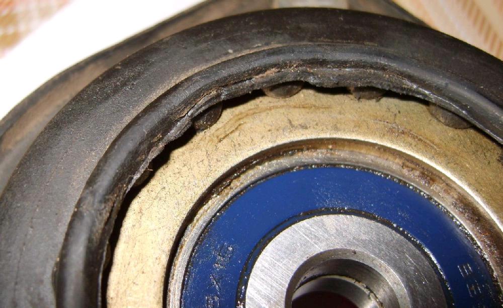

Djumajy
Я(2108 подвеска) ездил на сэви-спорт 2108 - выдавило вверх и началось касание пружинной чашкой об опору, возможно калина слишком тяжёлая для них. Ездил на сэви-спорт-М 2110 - бубнили на гравийке и шум от дороги сильнее передавали, резина твердая видимо, через 3тыс.км. внизу резина вылазить начала справа и скрип резины в ней-же появился при качании руками.
Асоми 2110 тишина с ними нереальная, реакция на руль по началу чуть ватнее чем с сэви-спорт-М2110, сейчас вроде также рулится.
Нарынке Асоми за 2200р брал, а вы сс мастер(классик 2108-10 который?) по чём брали?
