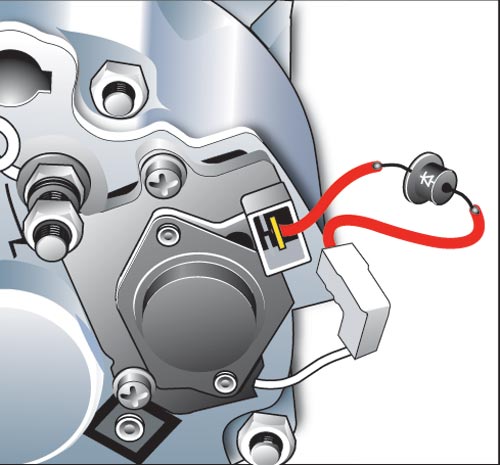

Altay писал(а):Ну а все таки, какой генератор поставить на семерку инжекторную. А то у меня тоже болезнь ухода стрелки в белую зону.
Можно попробывать бюджетный способ(понадобится диод на 6-10А, разъёмы папа-мама)
поставив в схему РН на штатный генератор диод-"обманку"

Wingen писал(а):Можно попробывать бюджетный способ(понадобится диод на 6-10А, разъёмы папа-мама)
Можно, но не нужно - довольно большие пульсации по напруге.

Штейгер писал(а):Можно, но не нужно - довольно большие пульсации по напруге.
Так если стрелка стремится к белой зоне,чего тогда остаётся чтобы быстро и дешёво.
STARый рокер 1945 писал(а): РН-14Д и пришло челу "щастье"
конечно решает проблему,но нужно иметь умение и понимание для его изготовления...
Фигня - каждую зиму ставлю, летом снимаю. После пуска дает 14,6, после езды по городу не менее 14,3. Чтобы не было пульсаций (а точнее провалов, потому что всплескам там взяться просто не откуда - хоть с диодом хоть без) делаю холостой ход 950. Все в ажуре (*у меня не обычный 0,7В диод, а какой-то шустрый с падением 0,4. надо для каждого РН индивидуально подбирать, стремясь к цифре 14,4 В после часового прогрева мотора).
