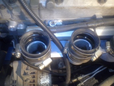

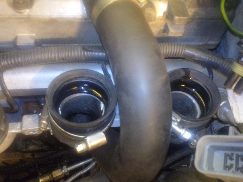

и ещё масло во впуске есть на кольцах рессивера
может это как то связно
масло во впуск вроде же у ушатанных двигателей кидает, я тока собрал
гбц скидывал - хон все дела, всё в норме, поршня не болтаются
обкатку вроде прошёл уже, тыс 4-5 накатал я после сборки
ну покручиваю до 4 тыс , это криминально нет? масло то
