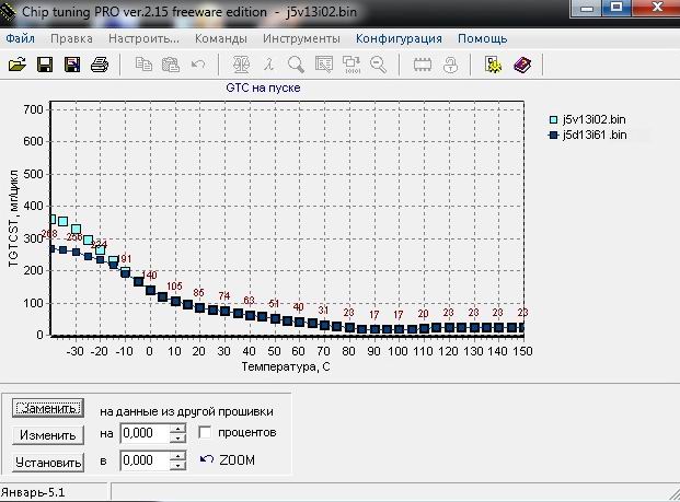

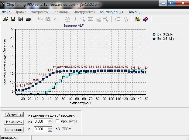

Действительно немного попутал, на самом деле вот так. У меня I61-ая никогда не троила в отличии от заводской I02.

1.5 8 клапанная увереный запуск (в -30 точно), не троит при прогреве, работает не раздолбайски. Немного корректировки прошивки и всё лечится + бонус более быстрый прогрев.

Январь 5.1. Прошивка изначально была последняя N35ая для 16кл заводская, только перекинуты параметры датчиков, аварийных режимов, УОЗ, состав смеси.. теперь каша - J5V05N35+J5V13I02(от сюда взял таблицы подачи топлива при пуске)+ A5V03L35+небольшие поправки от себя типа 4 искры при пуске+бензонасос 5с работает+ДМРВ 116. Изза чего основу взял N35 - холостой ход отличный и нет дерганий сильных при ПХХ. В целом "каша" отличная получилась
, летом посмотрим чем чревато - бедная смесь для холодного двигателя, с 40гр все нормально смесь 14.7/1 держится. А там может и Я7 или B797 воткну с ДФ.
Добавлено спустя 8 минут 16 секунд:
На чистой J5V13I02 интересно смотреть расход топлива при температуре от 20 до 30гр, когда троит двигатель. Когда перестает колбасить резко падает показания.
Уже не помню сколько показывал мой БК при этих температурах. Сейчас точно знаю что при температуре 38-40гр расход топлива 1.1л/ч (т.к. при такой т начинаю движение)
