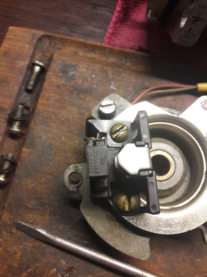

Спутник-93
На форуме 3 года
Сообщения: 186
Авто: 21099(1.5 карбюратор)Выс.панель.ЧЯ 2115.
Разобрал советский распределитель увидел там датчик холла производства США.Неужели Америка поставляла СССР микроэлектронику?Надпись на датчике Micro Switch USA.
88888.jpg |
258.84 KB |
93 раз(а) |
Сообщения: 47919
Спутник-93 писал(а):Неужели Америка поставляла СССР микроэлектронику?
Именно так.
На Самары с рождения и до начала 90-х годов прошлого столетия ставили такие датчики.
