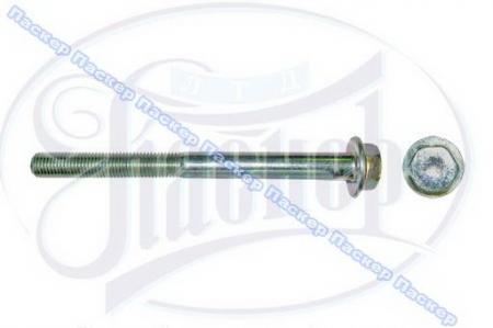

MiraiNik писал(а):Vit59
Так вроде ясно написано что одна с короткой ШПИЛЬКОЙ, а другая с длинной ШПИЛЬКОЙ.
Где написано? На заборе? Смотри по ссылкам выше в каталоге.
2110-1001214 болт
2110-1001255 Шпилька
