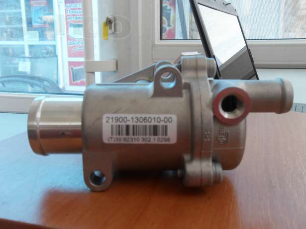

такс ..вроде разобрался по подключению
пароотвод с печки на радиатор печки я оставляю.
подогрев ДУ думаю взять с термоса(врезать штуцер) и на саксофон ,штуцер там есть уже
как вам идея?

над датчиком врезать штуцер

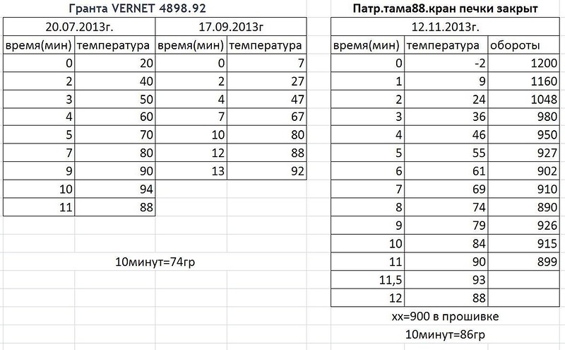

DJ0nny писал(а):нашол скорость прогрева
эт без включеной печки?
DJ0nny
Сообщения: 1329
Откуда: тут был
Авто: уася
Цитата:эт без включеной печки?
мопед не мой .
по цифрам похоже что без неё. -я так понял

ну у меня 6дырке практически так же только при +5

aleks@@ писал(а):подогрев ДУ думаю взять с термоса(врезать штуцер)
Штуцер в оригинальную деталь? учти, термостаты продаются только в сборе, к тому же от диаметра отверстия в штуцере будет зависеть сколько ож улетит мимо отопителя. Диаметр отверстия пароотводящей трубки радика 2 мм.

DJ0nny
справа эт от патриота
