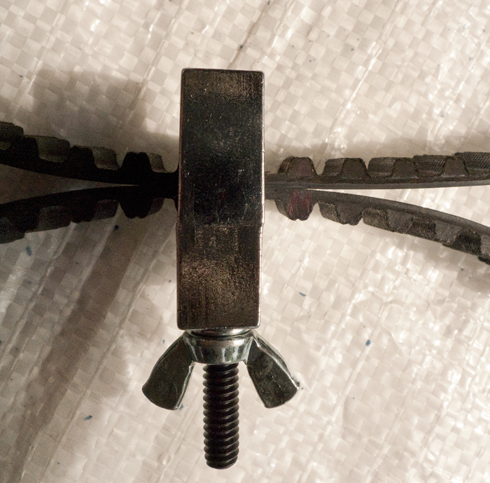

Маленькие струбцинки. Последний раз им фиксировал ремень ГРМ на шкиве р/вала при замене ролика. И использовал для переноса меток со старого ремня на новый. Вобщем, применение можно найти.

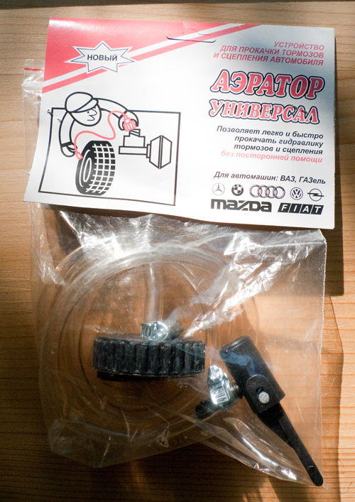

Ну и магазинная приспособа для прокачки тормозов в одно лицо.
Вот такая у меня приблуда для прокачки тормозов "в одно лицо"... hehe
Залил в бак тормозухи, и качаешь её в систему через горловину сидя у любого колеса, и стравливая жижу до нужной кондиции... Воздух не попадёт, и удобно... Потом, под занавес, шприцем (к примеру) лишнюю выбрал, и привет...

...пошерстил еще раз мануалы - буквари и инет говорят что для ПРОКАЧКИ тормозов - нужен помощник короче дедовским методом. а для ЗАМЕНЫ жидкости - стенд, с крышечкой на бачек (то есть по дефалту давления 100-150 атм оне не создает)...вобщем даже хз - так по идее если - содержание воздуха в новой тормознухе минимально - можно пренебречь этим...есть ли в системе воздух - тоже хз....но даже если и есть и его прокачать давлением - значит он все равно появляется из бачка и проходит внутрь...значит он появится через пару мес...смысл парится когда я замену делаю через 2-2,5 года Pardon

ЭД*
XADZZOX писал(а):
Неправильность эта вынужденная ( потому как помочь некому) А смысл "неправильности" в том, что з бытыли при прокачке таки затягивается обратно жидкость с растворенным мельчайшими пузырьками, поэтому то такую жидкость и нельзя так же обратно доливать, не отстояв. Но косяк это можно рассматривать как теорию, на практике это "ниачом"
Закупориваешь конец шланга болтиком и т.п. В шланге(сбоку,1-1,5см.от конца)делаешь прорезь 5-7мм.(в зависимости от жесткости шланга) лезвием . Данная прорезь будет работать как клапан,в одну сторону,"на выход". (сначала проверяется ртом)
А так,как и сказали, лучше с напарником качать.По старинке. Good
