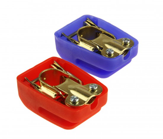

Короче, вчера примерил М6-барашки к клеммам - не затягиваются они нормально, т.к. "лепестки", за которые гайки крутишь, в самом конце начинают упираться в клемму, и затяга нет. Сегодня шайбы куплю.
Кирилл С
Сообщения: 698
Откуда: СПб,Волкуша
Авто: 111730
painkiller34369 писал(а):Лёшций писал(а):спасибо за инфу, в ближайшем времени поеду за барашками
И зачем Вам это? Есть такие штуки, сам не пробовал.
| klemmy-akkumulyatornye_622248.jpg |
32.39 KB |
213 раз(а) |
Tom_as
Сообщения: 336
Откуда: Ростов-на-Дону
Авто: ВаЗ 21124 1,6 16V. ГУР, Альтаир
Кирилл С
Это что клеммы такие? дайте ссылку где их посмотреть?
