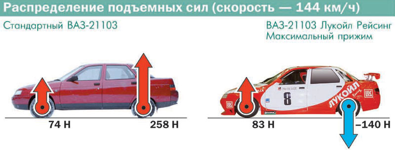

| 0630e.jpg |
Обратите внимание- у четырки и без того лёгкий задок, разгружен,а проблема грязной двери так и не решена. |

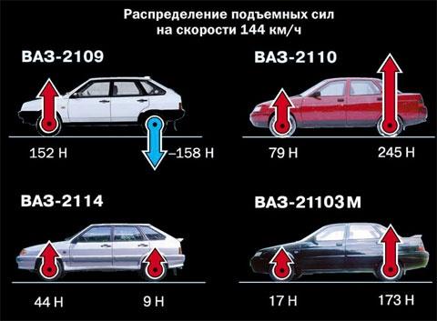

| AR38a.jpg |
Здесь спортсмены сделали правильно,прижав задок,аналогично Самарскому. |
