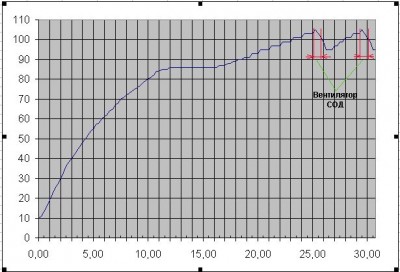

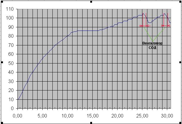

Я вот тут вчера тоже снял данные. Правда, прогрев в гараже, при начальной температуре внутри гаража +10 градусов. Кран печки открыт, заслонка печки "тепло-холод" в положении "холод". Электропотребители выключены. Машина стоит задком к открытым воротам. Выезжать на улицу не стал, чтоб всёчестно было.
Под конец, правда, почему-то стала пухнуть голова, и, дабы не угореть, эксперимент пришлось прервать, не дождавшись третьего цикла работы карлсона.
Петрович, там в экселевском файле на первом листе данные с шагом 15 секунд, а на втором с шагом 1 минута, чтоб тебе легче добавлять было в сводный график.
| Image111111.jpg |
58.08 KB |
576 раз(а) |

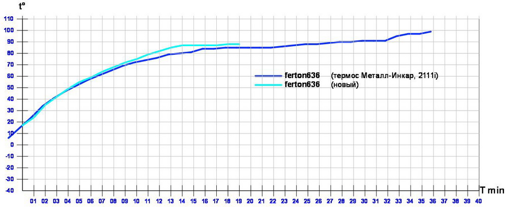

Видимо у меня термос и правда немного травит. Или я ХЗ.
Заменил датчик температуры, ничего не изменилось
Сегодня повторил эксперимент. Результаты такие:
0-17
1-24
2-35
3-42
4-49
5-55
6-59
7-64
8-68
9-72
10-75
11-79
12-82
13-85
17-87
15-87
16-87
17-87
18-88
19-88
На 19 минуте показания замирают и ждать карлсона можно еще минут 20. На это времени уже не было. Но закономерность осталась та же что и при первом эксперименте. Думается мне что это термос дурит немного

ferton636 писал(а):Видимо у меня термос и правда немного травит.
| ferton636 новый.jpg |
105.41 KB |
604 раз(а) |

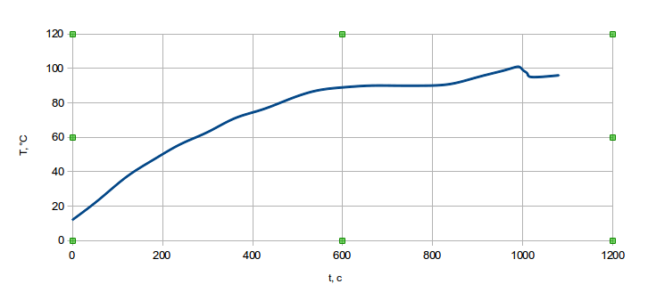

Металл-Инкар,гараж, хх, кран печки открыт полностью, обдув выкл...
Время Темп
00:00 12
01:00 24
02:00 37
03:00 47
04:00 56
05:00 63
06:00 71
07:00 76
08:00 82
09:00 87
10:00 89
11:00 90
12:00 90
13:00 90
14:00 91
15:00 95
16:00 99
16:30 101 вкл.карлсон
16:40 99
16:50 97
17:00 95 выкл.карсон
18:00 96
Интересно, что теперь можно проверить термос на исправность по графику зависимости, не снимая его и не варя в каструле
| Untitled.png |
14.19 KB |
589 раз(а) |
Авто 21099 писал(а):теперь можно проверить термос на исправность по графику зависимости, не снимая его и не варя в каструле
Это и было одной из главных целей создания данной темы.
