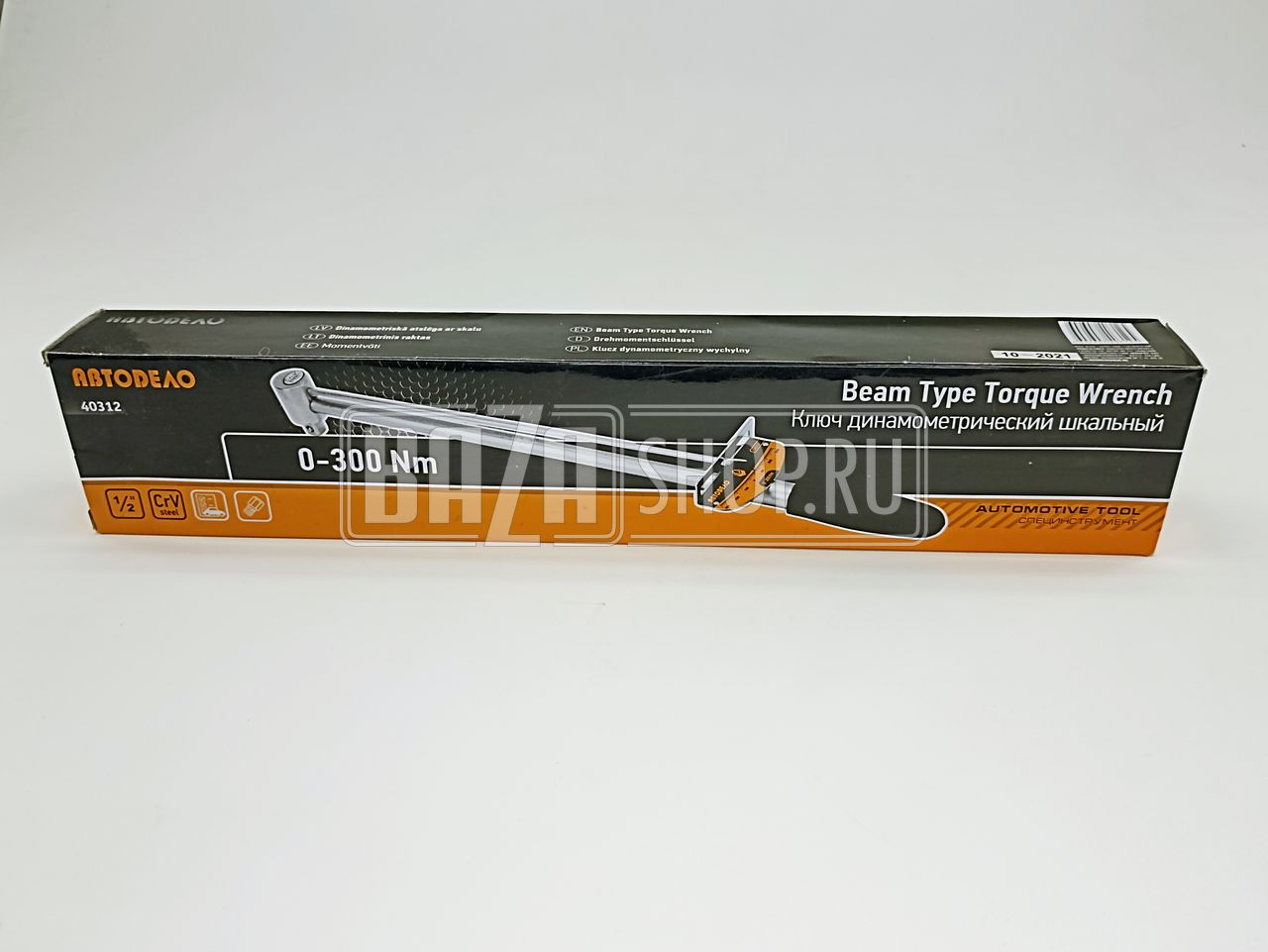

Ребят ,я уже 10 раз собираю двигатель и никогда не было ничего похожего. прокладка никогда не прогорала но видимо потерял нюх и придётся покупать динамо ключ ! сегодня как раз ездил по делам на этой машине и увидел маленький подтёк в районе правой стороны головки и это сигнал ,что опять не дотянул ,обороты большие не даю и ездил очень деликатно ,что удивило но вентилятор включается как положено а значит датчик был цел ! Когда вскрыл голову то 4 цилиндр был белый ,видимо его ошпарило антифризом кипящем !Думаю всё же меня спасло то ,что сразу заметил температуру и вовремя остановился .На днях поеду покупать ключ динамометрический но какой купить и как им пользоваться пока не знаю. Подскажите какой то брать АААА?

Дымдыр писал(а):а днях поеду покупать ключ динамометрический но какой купить и как им пользоваться пока не знаю. Подскажите какой то брать АААА?
Купил Matrix китайский б/ушный, нормально работает, ГБЦ с его помощью прикрутилась на ура.

у меня вот типа такого , простенький , нормальный

спасибо, ребята ,пойду покупать !Так никто и не сказал под какими кг затягивать болты ГБЦ !
