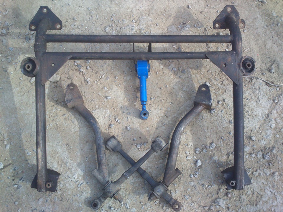

Если подскажешь, где заказать такой подрамник (именно такой как на фото) - не брошу ! Слово самаровода! Весь интернет обыскал - не нашёл...

VanHeroV
Сообщения: 129
Откуда: Украина, Кривой Рог
Авто: ВАЗ 21093 91гв карб низкая панель
John Carter
Это самодельный. Тоже долго искал такой подрамник, но увы... Кстати тут неправильно сделано крепление сабли

John Carter писал(а):Весь интернет обыскал - не нашёл...
это самодельный подрамник , производное от подрамника Автопродукт которые спокойно в продаже лежат.

умелец, удлинил передние лонжероны, довел до бака, и завязал на пороги. конечно не то что имел ввиду ТС, это уже похоже на итегрированную раму "начало"
в целом красиво получилось + подрамник АП.
