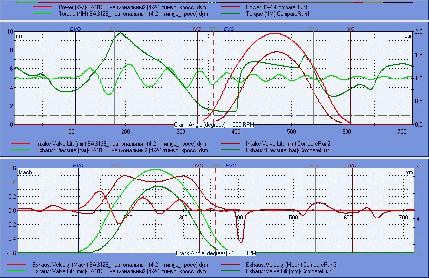

Чтоб нагляднее было понимание что изменилось в ваших "горшках" вот картинка....
обороты стоят 1000 (меньше не могу сделать).
мотор рассматривается приора 16в
доведены каналы (в рамках допустимого)
степень 11.2
разница лишь в распредвалах.....
в одном варианте валы 9.83 (национальный)
во втором варианте валы СТОК
Сверху там и скорость открытия впускных валов (красные линии) и давление во впуске обоих вариантов
Снизу скорость газов в выпуске и подьем клапанов.
Замена вала дала разительную разницу в картинках!!!!
А народ на ШАРУ пытается и заводится и чтоб валила и РЕСУРС думают поднимется !!!!
Размер файла: 190.15 KB
Просмотрено: 443 раз(а)
odolen
kasp
не очень понятно..в подписях на верхней картинке написано давление в выпуске - это неверно? И со шкалой давления тоже не совсем ясно - 1 бар это атмосферное давление или уже избыток?
kasp
Тут наверняка будет понятнее. Все пр 1000 оборотов.
вторая картинка с давление в целиндре (зеленые графики).
Но в целом смотреть удобнее на цифры СЛЕВА, там и угол поворота коленвала и перекрытие клапанов и МОМЕНТ с мощностью и т.п.
