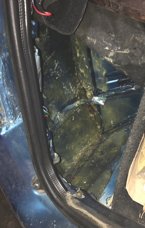

Друзья,
Опять обнаружилась вода в обоих боковинах задка изнутри после дождливой осени. При этом, заметил, что слева изнутри вспучилась краска на детали между крылом и внутренней частью боковины, и под ней пошла ржавчина. Ковырнул, - так и есть, металл там сгнил до дыр. И в дыре усматриваются следы песка и полное отсутствие антикора. Видимо это скрытая полость, недоступная из-под подкрылка.
Получается, что версия про забрасывание воды с песком задними колесами оказалась тоже вполне себе правильной.
Что теперь делать посоветуете? Как заделать эту дыру, как называется эта проржавевшая деталь, если искать ей замену, с целью подварить, подклепать и пр?
Можно ли вообще эту пазуху промыть керхером, промовилить, запенить и обмазать герметиком за подкрылком и изнутри задка, чтобы через нее вода не поступала в боковины задка?
Или эта внутренняя полость зачем-то была Вазовскими конструкторами специально предусмотрена(механическая прочность, продуваемость и пр.)?
Прошу совета у тех, кто ремонтировал это проблемное место и имеет собственный опыт в кузовном ремонте таких мест.
Подваривать здесь сложно, да и опыта сварки полуавтоматом у меня пока нет.
Может временно изнутри заплатку из металла на герметике в это место наложить, саморезами закрепить?
Справа пока такой ржавчины и дыр не усматривается.
Заранее спасибо за советы.

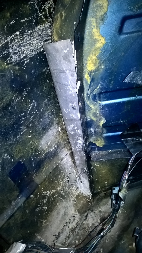

Друзья, При смене колес на зимние, - снял левый подкрылок(саморезы не выкручивались, так как шлицы съелись ржавчиной за 20 лет), а там - полно земли и грязи в арке на верху этого подкрылка и грачиное гнездо, сквозное в секцию боковины багажника.
Так что зачищать там и запенивать особо нечего уже, все сгнило почти в труху. Поэтому вариант с Технониколью не прошел. Она бы вывалилась вскоре вместе в ржавчиной. Сделал металлические заплаты в размер по месту, чтобы они стояли враспор с обоих сторон из алюминиевого листа толщиной около миллиметра, соединив их между собой 3-мя болтами насквозь. Листы посадил на герметик Соудафлекс, стянул до упора. В колесной арке обмазал швы герметиком и потом пару раз опрыскал антигравием. Получилось довольно прочно и герметично, по сравнению с тем, что было обнаружено при вскрытии. До весны еще походит, а там, при смене колес, обмажу все изнутри толстым слоем битумным Кордоном с обоих сторон, а то сейчас холодно на улице работать, а наносить битум надо при 20 градусах и выше. Тогда можно будет и Технониколью поверх обклеить. С правой стороны та же песня, в самом низу уже сквозная трухля. И саморезы эти, которыми подкрылки крепят, надо бы на нержавеющие заменить, чтобы легко выкручивались.
А вообще, - конструкция этих арок, брызговиков и подкрылков - говно. Внешне ничего , а на самом деле от пескоструйки арок подкрылки не защищают.
Я так понимаю, подкрылки мне при продаже официальные дилеры Автомира на Озерной поставили фиговой конструкции, которые позволяли сзади грязи забрызгиваться внутрь между подкрылком и штатным задним резиновым брызговиком. Надо подкрылки сюда ставить с большим выпуском сзади, прикрывающим брызговики или герметизировать зазор между подкрылком и брызговиком. Хотя туда и из середины подкрылка может залетать, где вырез под задние пружины.
Сами подкрылки для ВАЗ2111 сейчас вроде бы появились в продаже более правильные, с большими выпусками сзади, их тоже можно заменить при желании.
Кроме этого, обнаружил дыру ведущую в левый порог под задним левым пассажирским сиденьем. Это что, - штатная вентиляция такая или тоже разъела ржавчина?
Сверху в левой задней боковине - стоит бачок топливной системы , к которому идет металлическая и ПВХ- трубка. Трубка ПВХ была пережата подкрылком. Не знаю толком, как она работает, можно ли было ее так перегибать под 90 градусов и плющить подкрылком?
Что можете сказать по виду бачка и трубок, - нормальные или требует ревизии, замены?
