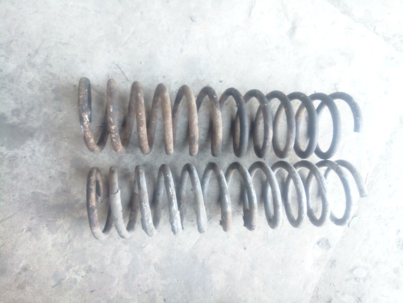

NAUexx писал(а):Такого не бывает
С горем пополам открутил гайку,точней срезал зубилом (варварски, но что поделаешь
). Пружина целая, амортизатор работает, шток не падает, ходит без рывков, возможно сравнительно не давно менялся даже, потому что внизу гайку открутил свободно. Посмотрел на арку - вроде бы все впорядке, не знаю.. Сомнения есть по поводу правильной установки пружины прежним владельцем.. Чуть длинноватый хвостик был вверху и продавил проставку резиновую своим концом (я думаю поняли, о чем речь, позже фото скину). Так вот я ее назад ставлю так же, а она криво стоит.
Сейчас посмотрю как оно все другой стороной
Добавлено спустя 2 минуты 13 секунд:
Что-то она криво становиться как ее не крути.. Шток не по центру
Добавлено спустя 5 минут 11 секунд:
Взял старую отцовскую - все стает четко...
Добавлено спустя 2 минуты 58 секунд:
Может его пружины поставлю, по усилию на сжатие (под моим весом) вроде как похоже

В общем, взял я пружину с отцовской 10-ки, могу сказать что проблема была в пружине, а не арке или резиновых изделиях (на удивление, втулки хорошие и мягкие).

dirton20 писал(а):Что-то она криво становиться как ее не крути.. Шток не по центру
Есть подозрения, что пружина не с 10ки, какие-то не понятные крайние витки, на которых с одной и другой стороны почемуто идет перекос.. Я хз, если обяснишь, то буду рад
По моему мнению, изза кривости пружины она просто цеплялась витками об металлическую часть над пыльником аммо

Ну, смотри (представь))) : ставлю я пружину, а шток не по центру. И так же когда пружину ставлю вверх ногами/головой вниз, шток не по центру, а должен быть по центру в каком-то из положений. Вот. Взял старую пружину, во первых видно, что в старой пружине, которая валялась в гараже, расстояние между срезами витков (концов то есть) и предыдущим витком меньше чем расстояние по центру пружины, а на моей расстояние с двух сторон одинаковое бОльше, чем на старой пружине. Плюс, когда я ее прижимаю, она как-то не понятно чуток изгибается. Не понимаю почему так и почему так случилось в один момент? Усталость металла?
Добавлено спустя 3 минуты 39 секунд:
И еще как раз тем торчащим концом/срезом продавило проставку резиновую, она почему-то без пластины, хотя вроде как должна быть, но не суть. На старую пружину стало хорошо

dirton20 писал(а): почему так и почему так случилось в один момент?
От "перегруза" согнулась не особо качественная пружина, такое иногда случается. Но в перспективе надо и вторую поменять, особенно если в гараже ещё вторая запасная валяется

-Viewer- писал(а):От "перегруза" согнулась не особо качественная пружина
Что-то у меня постоянно случаи "иногда"
С виду вроде бы и ровная, но вот "концы" подозрительно большие расстояния имеют от среза до пред. витка, при чем с двух сторон, такое впечатление что ее специально расстягивали в две стороны
объяснить особо не могу, через часок приложу фото той, которая валяется, и той которая стояла
На счет замены другой сам думаю, но вот не зря же их отец менял, все равно просевшие наверное немного. Может просто поставки установить бОльшие и не париться?

Заводские стоят, правда один накрылся, поставил тот что в загашнике валялся, работает идеально, один который целый на машине, тоже снимал, работают одинаково по ощущениям.
Проставки установил, на дороге попробую все это.
Разница в пружинах на фото (слева моя, справа та что валялась в гараже которые поставил)

dirton20 писал(а):Разница в пружинах на фото (слева моя, справа та что валялась в гараже которые поставил)
Философская фотка

-Viewer- писал(а):Философская фотка
Тоесть, вверху та что была установлена
Сообщения: 10175
Откуда: Тульская область
Авто: Passat B5 1.8T AEB
dirton20 писал(а):вверху та что была установлена
Это я понял, т.к. хвост действительно как-то сильно отогнулся.
