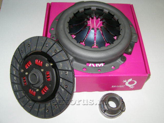

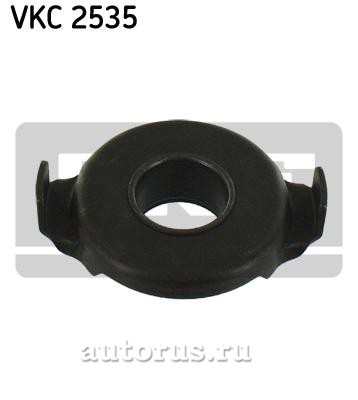

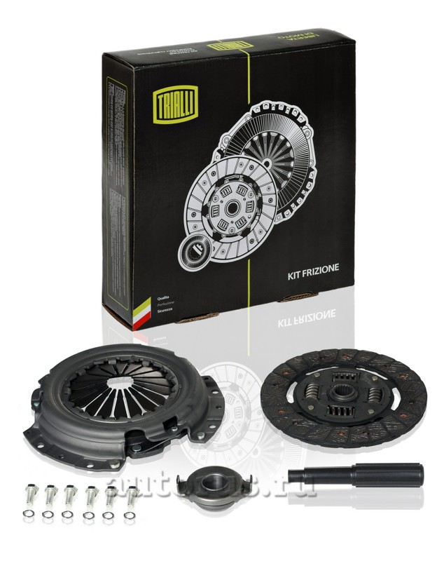

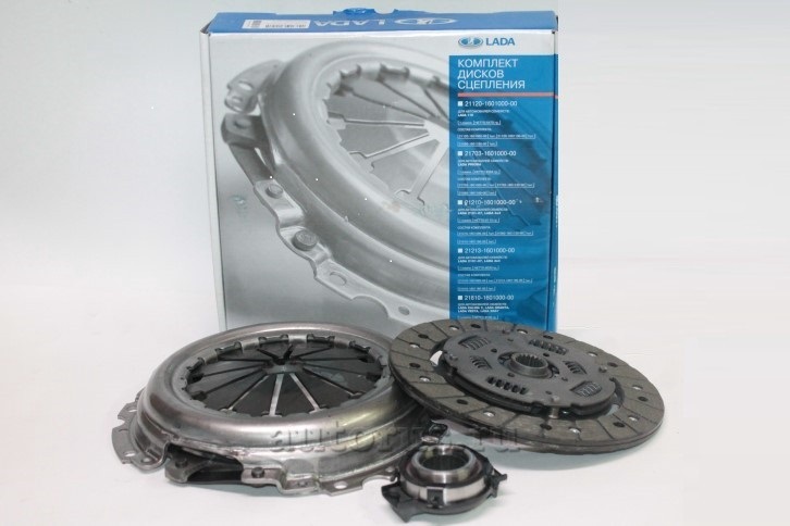

Ажур
Так тогда Вазовское что ли брать? Есть еще Белмаг и Trialli в продаже в Москве.
А вот подшипник выжимной SKF он со всеми сцеплениями может может быть использован? Какой артикул этого подшипника для 8-клапанного инжекторного двигателя 1,5л, 1999г.в.?
Если сцепление у меня SACHS 3000951033 или LUK 620305109 или LADA 21100-1601000-00 дв.8 кл., - подшипник SKF одного артикула подходит или надо индивидуально к каждому сцеплению подбирать?
В сервисе у официалов по телефону посоветовали искать подшипник SKF для SACHS. И как его искать?
Да. Особенность только одна - на некоторых корзинах ввиду того что подшипник низкий придётся ставить проставку на трос (например 1 или 2 гайки М10). Делается это снаружи и никаких эксплуатационных проблем не создаёт.
Подшипник СКФ один (он вообще для 2108 делался), никакой специальный искать не нужно.
А вот его направляющую, которая прикручивается к коробке, поменять можно. Наверняка с учётом всех приключений она пребывает не в самом лучшем состоянии.
