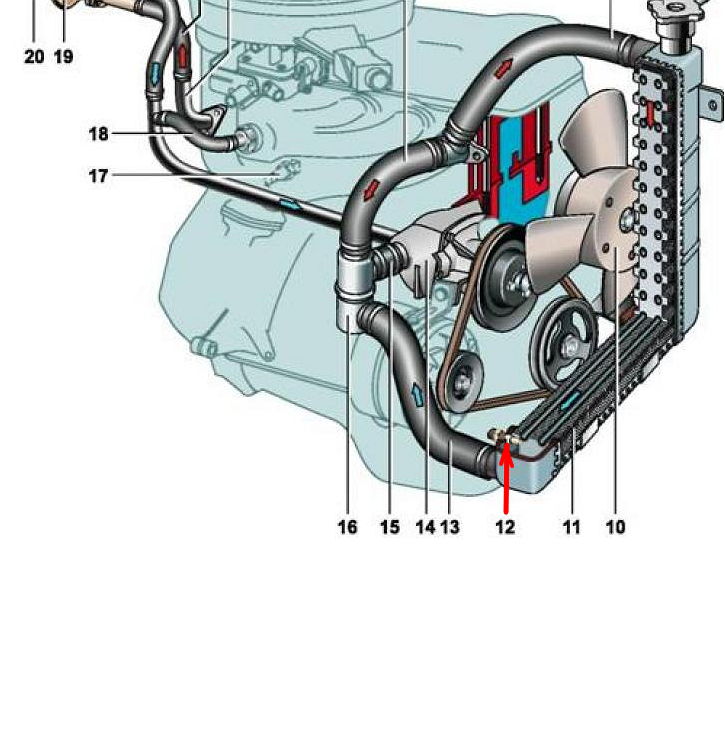

Alexandr008 писал(а):Надо вверх врезать.
Врезать нужно не вверх, а
в цепь большого контура охлаждения радиатора!
Только в этом случае датчик будет работать последовательно в этом контуре.
