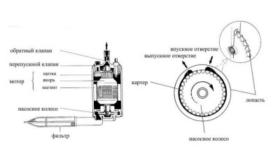

Я тут просто исхожу из аналогии с давкой в рампе инжекторного мотора.
а редукционный клапан в насосе
Некорректное сравнение.
Разве в насосе есть такой клапан ?
И там и тут - гидравлика
Ну обзови ты его перепускным, байпасным, предохранительным, ещё каким-нить.
если давление начинает превышать определённую величину, то он открывается и замыкает через себя выход насоса со входом.Что не так?
Но другой алгоритм работы.
Клапан открывается при превышении заданного давления и создаёт "гидравлическое короткое замыкание", не позволяя давлению в системе превысить заданную величину! Что в маслонасосе, что в бензонасосе (инжекторном). Еще раз: в чём разница?
Нет ТАКИХ в насосе !!!
Покажи пальцем этот клапан
А я думал, ты в очередной раз в загадки решил поиграть.
на ТВОЕЙ картинке клапана не видно

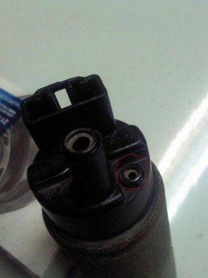

Тогда дай картинку,где его видно.
). Угадай, что за дырка обведена красным?
Реальный насос с Тойоты Церес
Ну здесь не Тойотовский форум и даже не Волговский с роликовыми насосами.

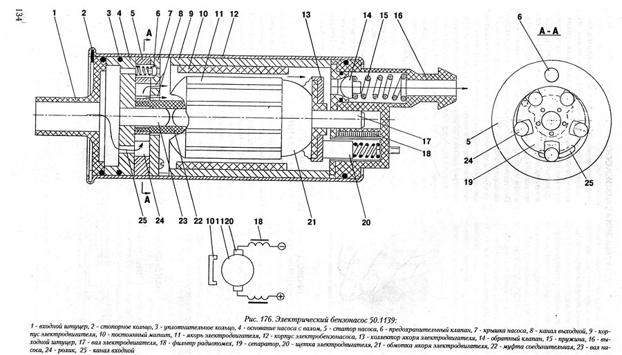

Глянь хотя бы это-
слева от выходного патрубка таки видно дырку сброса от предохранительного клапана.
внизу картинка "Типа ВАЗ"
Покажи пальцем этот клапан-
сам найдёшь клапан с пружинкой
Нет там ничего
Ну вот теперь вижу,что был не прав.
