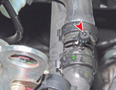

Кстати у тебя же К4М и там в СОД стоит штуцер для прокачки её от завоздушивания. Так вот там такой же колпачек как на колесах и в СОД примерно такое же давление,только еще темепература +100-120 С и Всё он прекрасно держит.
Так что тупой тут старый,вороватый механик с автобазы,который к тому же не знает простых вещей
