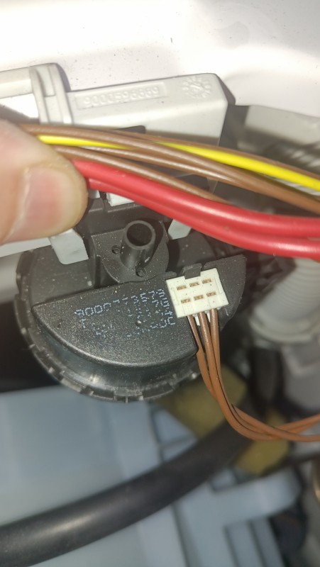

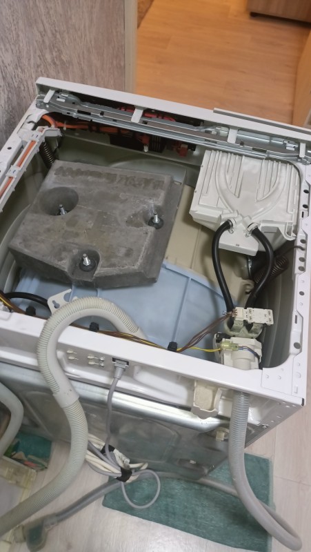

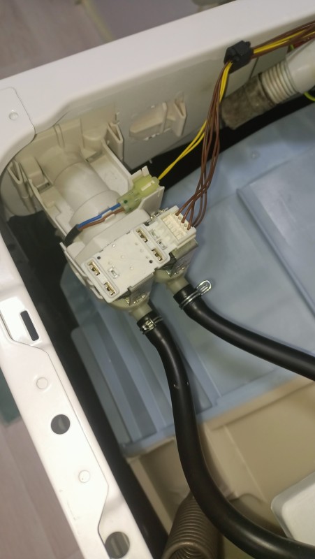

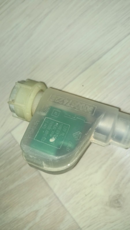

Короче сегодня утром слил воду из нижнего сливного отверстия, просушил феном резинку на баке основную, открутил заливной шланг, включил машинку что-бы она "воду набрала" воздухом, интересно такой финт поможет уйти воде из заливного механизма? Что там разбирать надо ещё?
Добавлено спустя 13 минут 4 секунды:
А может правда бахнуть пол литра тосола туда? Да пусть стоит себе.

Вот на хрена ты внутрь полез.
Внизу на морде д.б. небольшой лючок, за ним пробка где фильтр - вот оттуда слей и пробку не закручивай. Заливной шланг накидной гайкой где-то сзади привинчен, там открутить и снять. ИМХО и хватит с неё.
Клапан если че ищи на входе заливного шланга.
