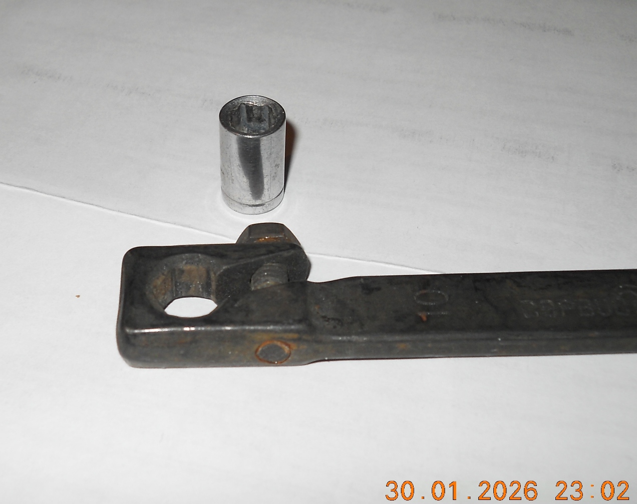

Посмотрел. 2 колечка стоят 247 руб. Из суперкаучука, наверное. Но не пойму, в чём смысловые галлюцинации их установки. Чтобы по резьбе вниз не пошла вода и не было коррозии? Но вряд ли кольцо может обеспечить супергерметичность. И, как будто, резиновая шайба там уже есть. Откручу, посмотрю внимательно.
витмар писал(а):
Чет нет на таком ключе у меня фасок.
витмар писал(а):
головку под 12 углов брал?
Шестигранная. Сделал фото. Фаски видно?

.jpg
Описание: фаски
Размер файла: 339.88 KB
Просмотрено: 13 раз(а)

РоманA1977 писал(а):
Потому как всё равно расширяться и сжиматься будут неравномерно, и места "спайки" должны разрушиться. Так? Ну так снег в ход можно пустить.
Именно так. Только после срыва не надо думать, что всё потом так легко отвернётся... В случае Российских резьб нужно совершать возвратно-поступательные движения. Wink

Чё тут...??? Штуцера выкручиваете без меня...???
Бывали проблемы, но никогда не было мысли озвучить их... Всегда всё откручивалось, хоть иногда и с танцами с бубном... Крайний случай, если всё, никак, приварил гайку, и крути... supercool
Соррян, что тебя не "задействовали"... Ну... т.е. твой богатейший опыт. lol1
Но... Блин... Как ты это (приварить) применишь к откручиванию штуцера с тормозной трубкой? Как ты гайку туды оденешь? Wink
Резюме: не надо подходить к откручиванию штуцеров из тормозных цилиндров (хоть прокачных, хоть магистральных) "с кондачка".
Не нужен этот гемор со сваркой! Он понадобиться только в том случае, если уж совсем безграмотно подошёл к вопросу и всё там вусмерть "закатал".
Всё там штатно откручивается. supercool
Нужно только терпение и грамотный подход... И иногда и лёгкий молоточек. Smile
Это если время позволяет... А так да, если нужно быстро и не тяготит необходимость замены испорченных в результате разборки узлов, то можно и "повандалить". Pardon
хоть прокачных,
Про них и говорил, Рома, вроде, тоже...
Не про мою машину речь... Там такого быть не может, уже давно... Pardon
А про магистральные, то мам частенько нет вариантов, потому как крутятся вместе с трубкой... Еду, покупаю кусок меди, старую откусил, прикрутил медь, всё... Спасать то, что прикисло, не вижу смысла, провозишься долго, а жить будет не долго, потому как время пришло... Железные трубки перегнивают, и не всегда в штуцере... На Ланосах было пару раз, "дырка в боку"... Почему-то сзади... С передком проблем пока не попадалось... А сзади, там трубки короткие, куснул, и нафиг... Вальцовка в наличии... А со страдальца денег взял... supercool
