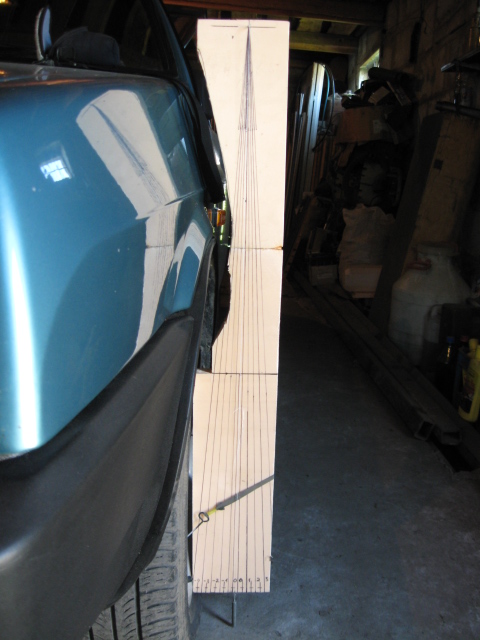

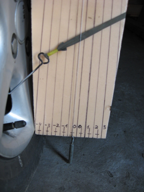

торантино
Нет парни,надо самим геометрию стремиться делать. Пускай неточно,с выходом за допуски,хотя бы приблизительно. Есть люди стойки меняют по пять раз на дню,ищут так сказать нужный им конфиг. И что,каждый раз на СТО нырять. Финишную-согласен,можно и на стенд заехать.
Вот простая приспособа.которая помогает быстро и точно восстановить углы, после замены например аморт.стойки.
Предварительно перед разборкой нужно запомнить положение машины в гараже и снять метрики. После ремонта, восстановить всё как было. Даже схождение вернётся на своё место-проверенно.
Описание: Регулирую развальные болты не снимая отвеса с колеса.
Описание: Делал на скорую руку из чего под руку попало. Кто любит точность ,гитару можно сделать длинее.
Размер файла: 123.86 KB
Просмотрено: 205 раз(а)
