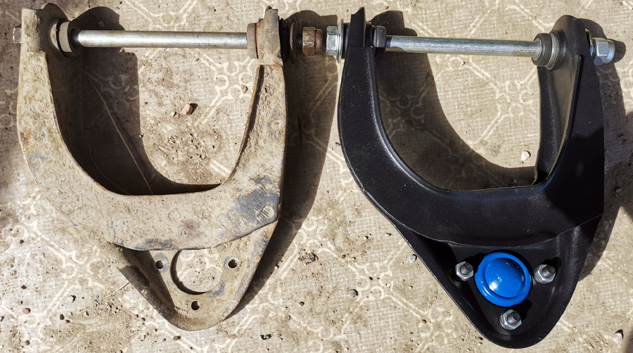

inser
Подскажите, пожалуйста, как выпрессовать на пару мм сайлентблоки?
Купил новые рычаги в сборе, но их не установить, т.к. сайлентблоки глубоко запрессованы.

АРКАША
Не надо трогать , ослабнет посадка и сайлёнты провернёт в посадочном .
Выход - подрезать (сточить болгаркой) оба сайлента с внутренней стороны по миллиметру .
Лучше срезать понемногу , пока рычаг не встанет по месту .
inser
Не дождавшись советов, решил, что приобрёл брак. Собрался сдавать эти рычаги. У правого рычага было одно расстояние между сайлентблоками, у левого другое. Но перед сдачей заехал ещё в один магазин. Показал свой рычаг и сравнил с рычагом, который был у них в продаже. Расстояния существенно различались.
Продавец немного посмеялся, что я первый, кто приходит с линейкой...Посоветовал заново запрессовать, как мне нужно...
В итоге, помучался я сегодня с одним левым рычагом. Выпрессовал, а затем запрессовал с каждой стороны, так , чтобы металлическая часть выступала вместо 4мм, 0,5мм. Это по самому минимуму!!! Т.е. пришлось убрать 7мм.
На правом рычаге нужно убрать 2-3 мм и я воспользуюсь Вашим, АРКАША, советом. Спасибо!
А что теперь делать с установленным, левым рычагом? Оставить как есть или купить новый, разогнуть рычаг??? На чём отразится, если сайленты будут проворачиваться в посадочном?
АРКАША
На всём - работа и геометрия подвески > нарушение углов установки колёс (сход/развал) > управляемость авто и износ покрышек Pardon
Купить новые сайленты , запрессовать как нужно , сделать сход/развал
inser
Новые сайленты у меня были в запасе, их я и запрессовал.
На другом рычаге тогда лучше тоже новые запрессовать, а не болгаркой стачивать сайленты?
На старом рычаге также торчат только резинки, т.е. сайленты запрессовываются по минимуму.

АРКАША
Хозяин барин , оба варианта приемлимы Wink
