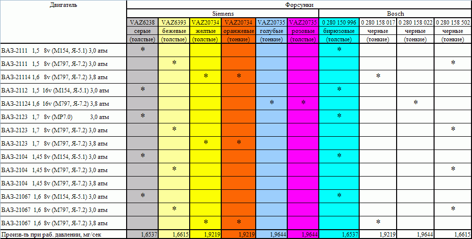

BOSH 0 280 158 110 - производительность 170 сс/min, BOSH 0 280 158 502 - производительность 132 сс/min, Bosch 0 280 150 996 (производительность 132 сс/min),
Друзья, а кто знает - какие точно форсунки ставятся на "калино-двигатели" 11183 (1.6) и какие лучшие? (моя авто 21093i с двигателем 11183, 1,6, ЭБУ ИТЭЛМА, Январь 7.2+)
Так, ради интереса спрашиваю (просто скоро собираюсь почистить, так на будущее хочется точно знать какие подходят на мою авто и какие лучше Бош, Сименс, Автэл и какие именно модификации/модели?)
P.S. Сейчас роюсь в этой теме...
http://www.lkforum.ru/showthread.php?t=2363&page=52
для двигателя 11183 производительность должна быть 1,9219 мг/сек. Это форсунки Сименс VAZ 0734 (желтые толстые), VAZ 0734( оранжевые тонкие), Бош 0 280 158 017 (черные тонкие)
Я так понял, что BOSCH 0 280 158 017 и Siemens VAZ20734 - верно?
Размер файла: 39.46 KB
Просмотрено: 871 раз(а)
