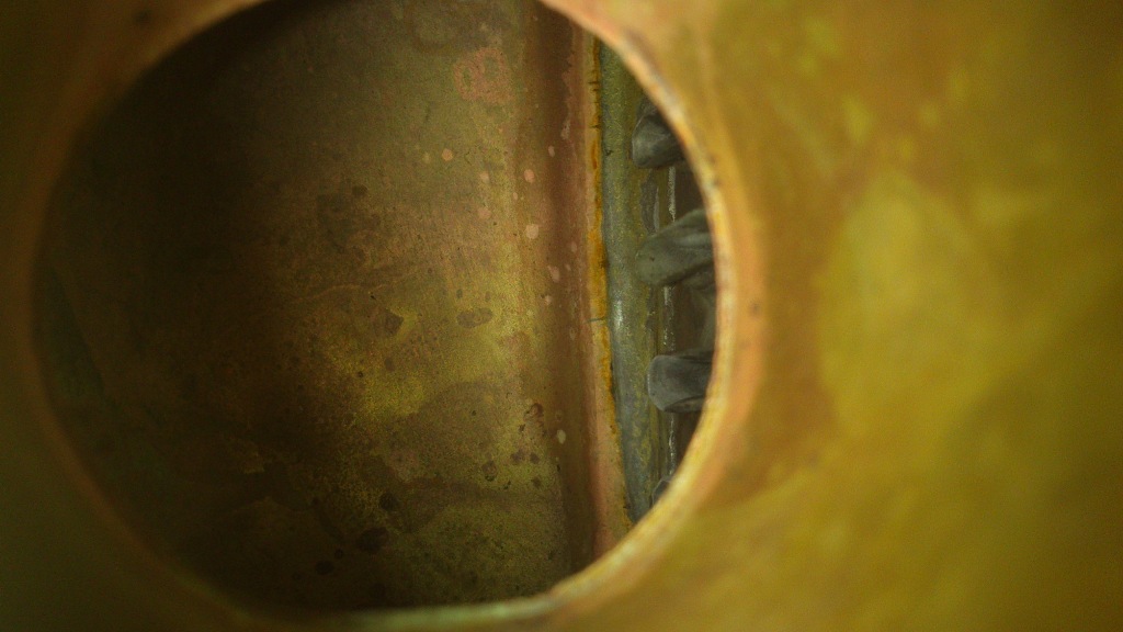

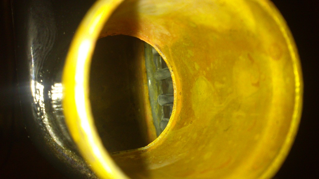

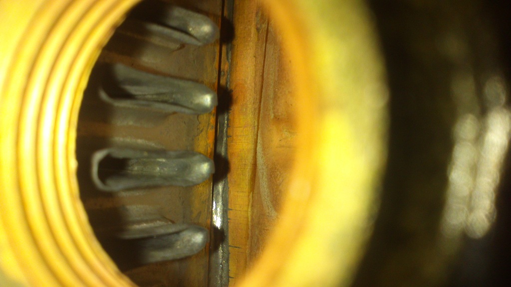

Купил вчера медный радиатор. Изготовлен в октябре этого года. Судя по всему, красят его методом окунания. Краской пахнет сильно
По виду сделан добротно.

Сообщения: 42136
Shagrone писал(а):Судя по всему, красят его методом окунания. Краской пахнет сильно
есть такое
пахнуть будет не долго но и не быстро.
