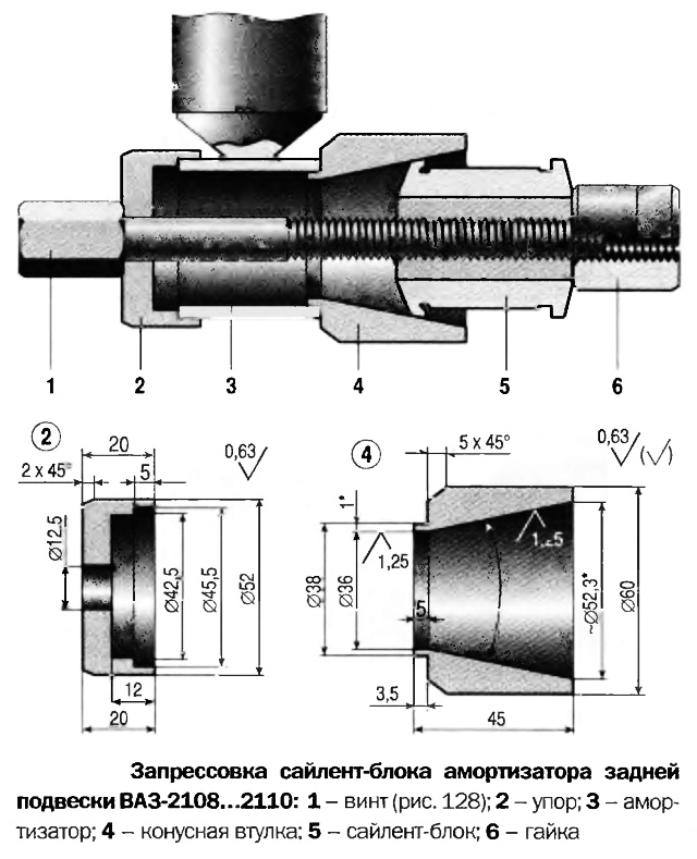

Лысик
Сообщения: 12146
Есть у кого чертеж конусной оправки для запрессовки сайлентблоков задних амортизаторов?
