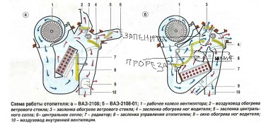

А там других вариантов и не остаётся. Один товарищ здесь или где-то в инете видел.он что сделал. Он те сток проймы на отопителе, залил пеной и обрезал ровно,заподлицо со стенками корпуса. А боковые отводы подключил ниже заслонки зима-лето,ближе к радиатору,прорезав дырки. Кажется гофр.шлангами. Вот в этом случае,при приоткрытии заслонки,в боковые будет идти горячий как на отопителе СО. Опять же это возня, и если нету где взять СО.

торантино писал(а):Вот в этом случае,при приоткрытии заслонки,
Там у меня всё в стоке, кроме как заслонку, которая перекрывала канал на стекло, выкинул, заслонка зима лето в крайних, по сезону, а мож и всегда в зиму... Рычаг один освободился, вот на него эту заслонку и прицеплю... А на длинном рычаге кран (шаровый), с двумя тросами (туда/сюда)... Естественно, всему сделал категорическую ревизию, и там щас всё в норме... Думаю, будет всё путём... Особенно летом...
