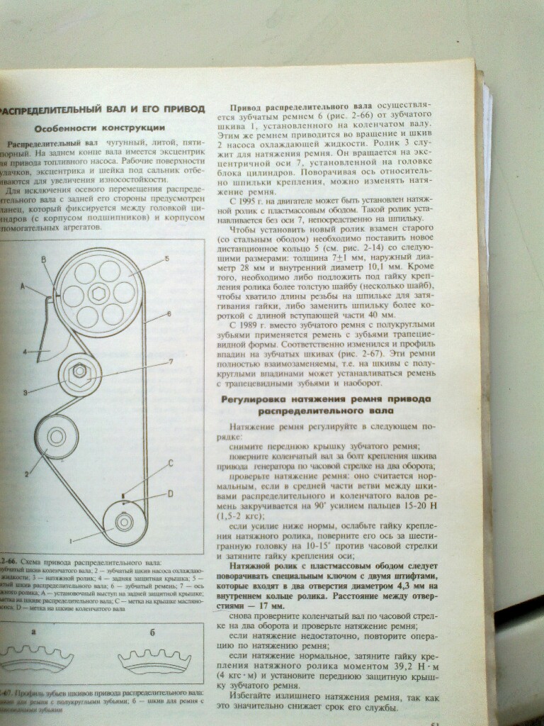

MPS писал(а):
Так что именно сказал АвтоВАЗ? Ссылочку бы.
Пожалуйста.
Источник:
MPS
Пожалуйста.
Интересная инфа.

АвтоВАЗ гарантировал,что сочетания трапеция/полукруг полностью взаимозаменяемы.
где?
Пожалуйста.
это всего лишь книга писанная издательством, но никак не АвтоВазом, и что там написали всем давно известно, не стыковок в разных книгах полным полно,
дак причём тут Автоваз то?

MPS писал(а):
Я может опять чего не догоняю, но "полностью взаимозаменяемы" подразумевает полную взаимозаменяемость "круглое на квадратное" и наоборот.
Полностью взаимозаменяем только в одну сторону - круглый зуб на квадратном шкиве работать будет. Наоборот - будет работать только 2/3 зуба, что вряд ли положительно скажется на ремне. Но в любом случае основополагающим с точки зрения ресурса является качество ремня.
