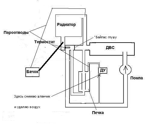

Думаю легко! Просто сниму конец шланчика идущего от подогрева ду в сакс.Сниму конец с подогрева ду,а второй конец на саксе останется.Думаю это самая верхняя точка будет. Так же и в калино сод воздух выгоняют. Как жидкость потечет,сразу закольцовываю и все.
Добавлено спустя 21 минуту 17 секунд:
Вот схемка по какой хочу делать.Термос 10й.
Размер файла: 23.41 KB
Просмотрено: 262 раз(а)
4ver
Да я думаю нормально всё будет. У меня также, только без д/у. Расширительный бачёк на верхнем патрубке радиатора. Но я думаю это не принципиально.
