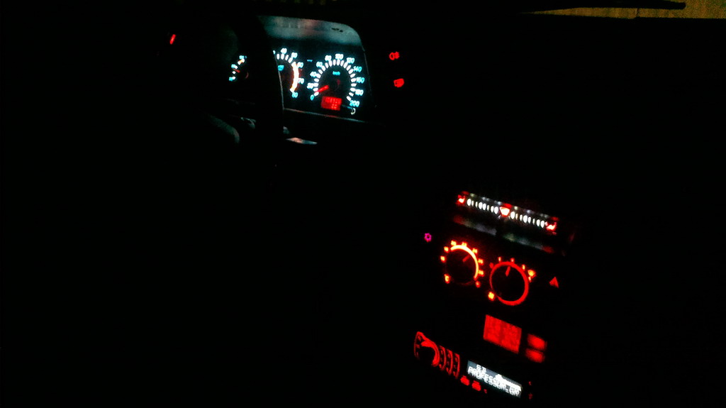

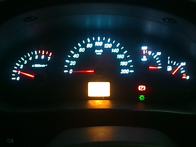

ураааааа, наконец то и я свою закончил. 4 неторопливых вечера по 4-6 часов и в итоге имеем яркую паодсветку, плавный розжиг/затухание, притухание по габаритам с регулировкой яркости от 0 до макс.
Огромное спасибо за информационную поддержку Glan, Gloom и Роману Торопову. Завтра послезавтра еще стекло тонированное поставлю и кайфану по полной.
Велик и могуч русский народ, с нулевыми знаниями в электронике, слабыми в электрике, с паяльником на 40 Вт на столе паяет оптитрон. Видос и фото моей внутрянки через 20-30 минут.
Matvei
собственно как и обещал, камера на телефоне не очень, поэтому сори за качество.
ну и видео, около 5 метров
