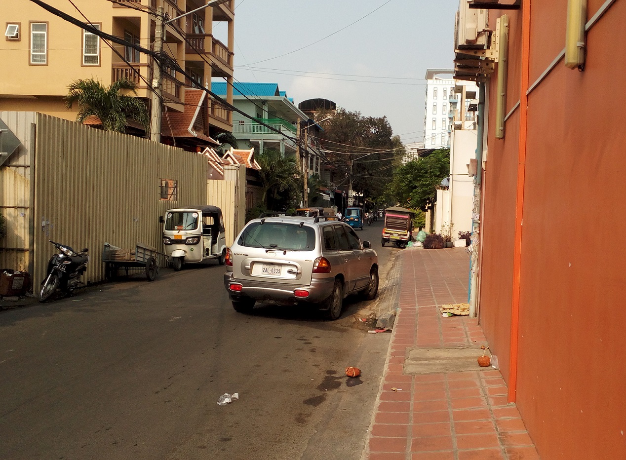

Описание: Родственник на улицах Пномпеня, Камбоджа, замечен при выезде из двора.

Переехал в Камбоджу?
Давай отчёт в курилку...

Присматривался, но, не мое)
Однако, для общего ознакомления - рекомендую, Ангкор супер!
В Пномпене особо делать нечего, набережная, дворец короля, пара крупных храмов и парков.
Честно? Отчет писать лень. Маршрут Малайзия-Камбоджа-Вьетнам по побережью от Хошимина до Ханоя, далее в Турцию.
Все визовые возможности использовал по максимуму, от 30 дней до 3 месяцев с мультивыездом во Вьетнаме. Получилось совместить работу и путешествие самоходом, с решением вопросов проживания и перемещения разбирался по обстоятельствам. Благо, кроме рюкзака ничего с собой не было и ничего не держало)
Будут вопросы по этим странам - пишите в личку!
