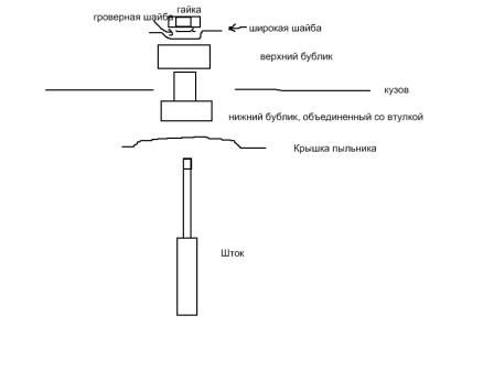

замучил меня этот стук сзади. Перебрал уже три раза, поставил бублики сс20, пружину соориентировал витком в сторону колеса, как в книжке написано, резиновые подкладки под пружины стоят. Стойки хоть и родные, пробег 75, но никаких подтеканий нету, шток ходит плавно. Колебания гасят исправно. Легкий стук чувствуется даже не месте, при несильном покачивании, сначала при движении вниз стук, потом при возврате. Стук идет из области чашки, и как будто со стороны стекла. ездил сзади, слушал. Версии про катушки и сидения не предлагать. Пробовал конструкцию и из родных бубликов, толку ноль. А появились они после того, как я снял стойку при снятии проставок, болт закис. Уже не знаю что делать. Какие еще могут быть мысли. Стуки особенно слышны на небольших ямках. Достаточно глухие. Достали так, что сил нет.

!Lnur
Сообщения: 7744
Aleksey1509
Стучит только одна сторона?
Началось после снятия стойки, может собрал неправильно буттерброд из шайб бубликов и втулки?
Расскажи последовательность укладки этих элементов на шток стойки.

!Lnur писал(а):Aleksey1509
Стучит с обоих сторон, но слева гораздо сильнее, как я писал легкий стук чувствуется и при качании несильном руками. Да, затягивал гайку от души.

У меня на старой 10-ке тоже стучали. Люблю простые решения-просто поставил гровер под верхнюю вогнутую шайбу. Об этом писали выше. В результате втулка штока получается длиннее-бублики прожимаются не так сильно, как в стоке, поэтому мягче. Из-за этого при проезде мелких, высокочастотных неровностей часть колебаний от штока аммортизатора воспринимают бублики, далее-скорость перемещения штока уменьшается-аммортизатор переходит из клапанного режима в дроссельный, который более мягкий. В результате пропадает стук(правильная работа аммортизатора, сначала дроссельный режим, а потом клапанный) и комфортная езда по мелким неровностям дороги. Это теория, которая совпадает с практикой. На Приоре также сделал-ляпота!
Подвеска полный стандарт-рекомендую.
