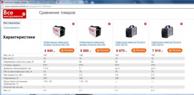

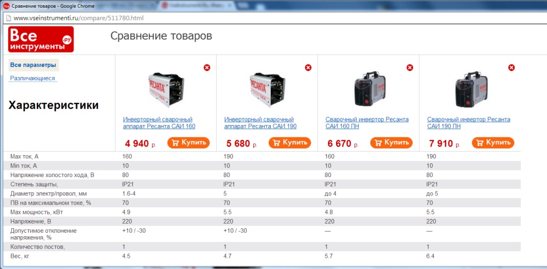

По сварке я профан..но есть желания научиться. Что посоветуете взять Ресанта 160 или ресанта 190. Варить планирую по хозяйству- ворота,в гараже там полки и прочее. Ну и по мелочёвки наберётся... каждый раз просить людей уже надоело самому.
хотелось бы что бы средненький был аппарат,что бы потом не покупать ещё один. вобщем не могу определиться

по хозяйству хватает чтоб четверкой иногда варил. а в основном приходится варить тройкой и двойкой. для этих целей судя по сравнительной таблице любой из этих пойдет.

mamba82
Я б 190ПН взял. 190 - потому как запас по току, это для надежности. А ПН - это потому как от 140В в сети варит. А в гаражах сеть разная.
У мну вот испортилась. Включаю чайник и фен и вольтметр начинает казать 160-170В Pardon
mamba82
Ну что же, тогда да-возьму 190пн.Немного переплачу,зато получше.
Спасибо за совет. Drinks or Beer
