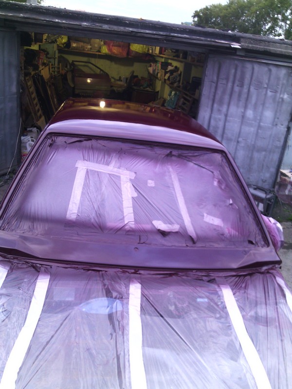

"Вот оно какое наше лето" dns4 Продолжаем развлекаться. Про погоду. Это просто ППЦ, какой-то. hehe Не важно какая стоит погода, не важно откуда и во сколько я еду, выхожу, сухо, до гаража остается 20 метров, начинает капать дождь. Такая фигня уже месяц Smile Сегодня с утра вышел, солнце! за пол часа натянуло туч и.. "Не важно какая стоит погода, не важно откуда и во сколько я еду, выхожу, сухо, до гаража остается 20 метров, начинает капать дождь" Вчера все подготовил под грунт, мне надо-то 2 часа что бы не капало, Ага, щазз хрен тебе pst снимок 00, Еще раз убедился в полезности молоточка который сделал из куска рашпиля, и старого клапана. В чем прикол. Когда начинаешь вышкуривать, бывает металл на горбинках уже голый а плоскости нет. И тут два пути, либо шпаклю валить всей плоскостью, либо утопить что торчит. Короч порадовался, что сделал такой инструмент. Одним концом можно точечно осадить, другим концом по плоскости. С точкой все понятно, можно и керном это сделать. С плоскостью хитрее. Если обычным молотком, то металл либо в другую сторону выдавит, либо растянется. Тут за счет того что поверхность ребристая усаживаться, но не растягивается. Излишки уходят в профиль. Короч Good
Добавлено спустя 4 минуты 15 секунд:

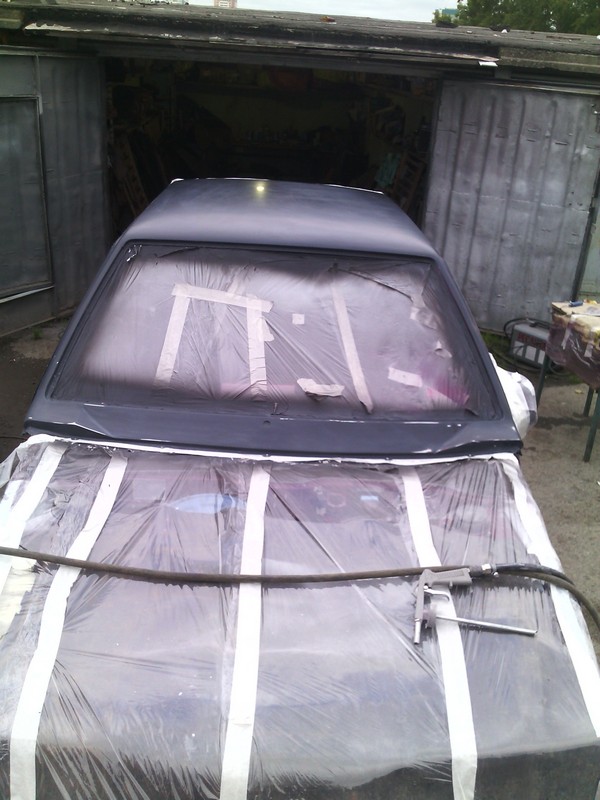

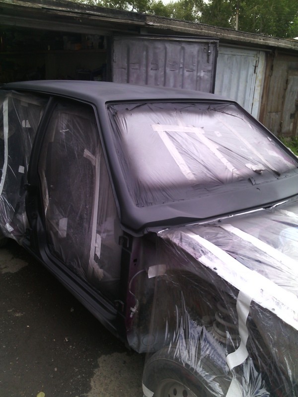

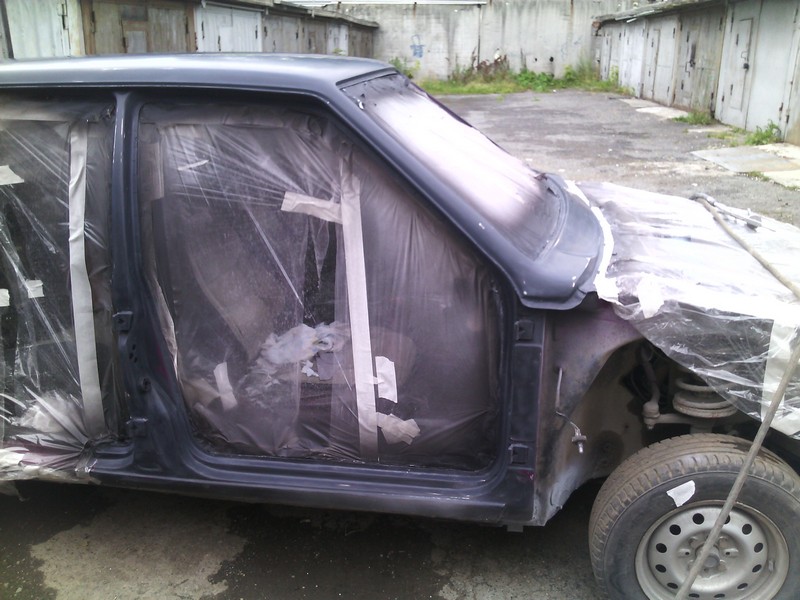

Не суть. Сегодня. Как обычно закапало, но пока маскировку доделал, вроде растянуло, решил рискнуть mosk . выкатил корыто, быстро быстро замесил 310 новал, успел залить. Ну как успел? hehe
Добавлено спустя 17 минут 20 секунд:
Не суть. Сегодня. Как обычно закапало, но пока маскировку доделал, вроде растянуло, решил рискнуть mosk . выкатил корыто, быстро быстро замесил 310 новал, успел залить. Ну как успел? hehe Он у меня кончился, в самый неподходящий момент hehe Отступление по 310 новалу. На банке разбавитель 10%, почитал техничку. возможно до 20%. Дык вот, под дюзу 1.7 20% нормально прет. Не зеркало конечно, но шкурить чуть. Даже не шкурить, а риску набить. Drinks or Beer
Добавлено спустя 24 минуты 56 секунд:
Далее поехали. Не хватило мне грунта на три слоя. Кое как остатками на раз затянул vst Расход 310 грунта под 1,7 раза в два выше чем краски или эпоксидника. Далее. С дуру последний раз купил 310 черного цвета. Не, есть в нем свой прикол. Во первых если цвет темный, если протрешь, не так стремно выглядит, mosk во вторых, при затирке, он сам как проявка работает, четко видно куда чего тереть. Не суть, если честно, пожалел что серый не взял. Уже привык как-то под проявку. Pardon Ладно по хроникам. pst Корч, кончился у меня грунт. Ну и чего делать? Пока до магазина, пока обратно, успеет засохнуть, весь тех процесс нарушен. facepalm Ладно, решил проверить. Пошкурить. Если будет на шкурку наматывать, значит еще есть шанс нормально залить. А эта зараза, стала нормально вышкуриваться. pst 02, 03

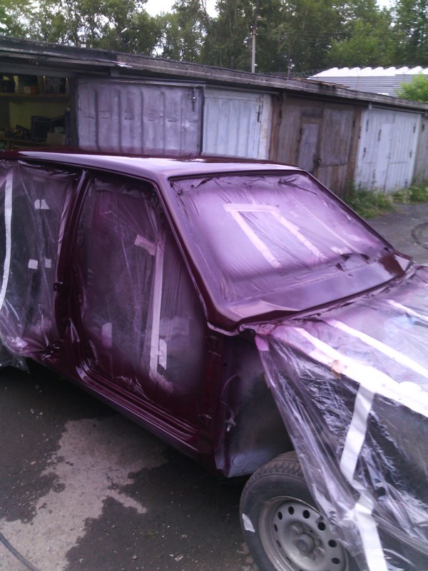

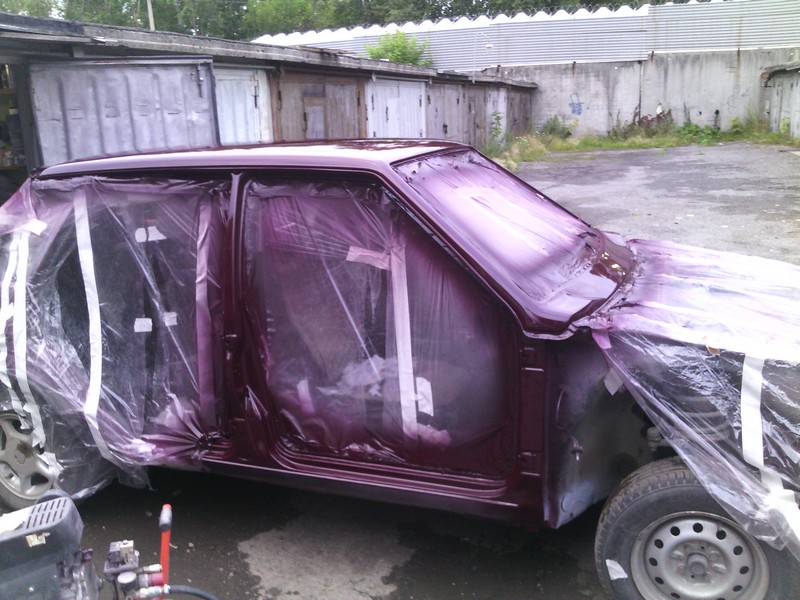

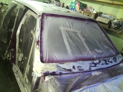

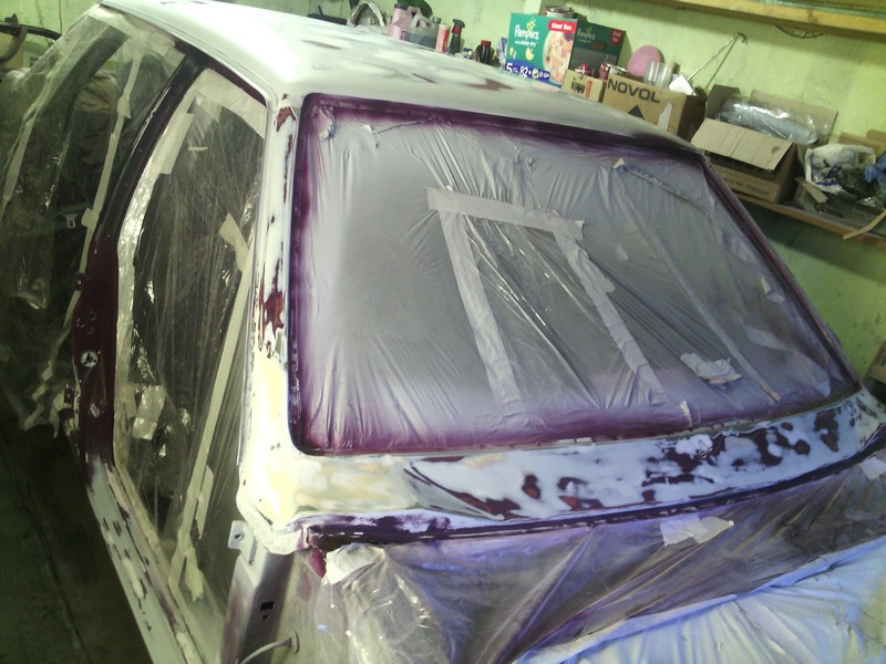

Ну, короч как-то зазевался, и выушкурил все pst Слой конечно тонковат, кое где точки и протиры но вроде в приделах разумного. И, блин, дождя же нет, и времени еще рано. А раз так все сложилось, чего не покрасить то? pst Drinks or Beer Облил. Ну как обычно с косяками. Пух кончился, но ветер, и листья облетать начали. facepalm pst Плюс мошка. Ей походу лишь бы сдохнуть, Эмо, хреновы pst Практика. Достать мошек из 1-2го слоя с помощью липкой тряпки почти без проблем. С третьим слоем, в разлив, уже гемор. Скотчем достаются на ура, но уже с захватом верхнего (подхватившегося) слоя, (яма). Вроде как распушенной проволочкой сложнее, но убытков по факту меньше. Короч ям наделал. facepalm Отстроил пулик на точку, подлил, боле мене но все рано видно.. Не, оно вышкурится. Но труда жалко. Sad И шкурить-полировать, пока точно не буду. Уже проникся мысль, что трогать вику раньше недели чревато, (а лучше месяц) mosk и времени у меня столько нет. Зато за неделю все обратно соберу, и гори оно конем, остальное в следующем сезоне. Фото 04, 05, 06

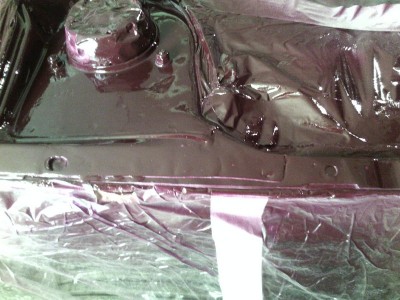

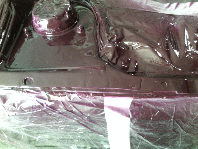

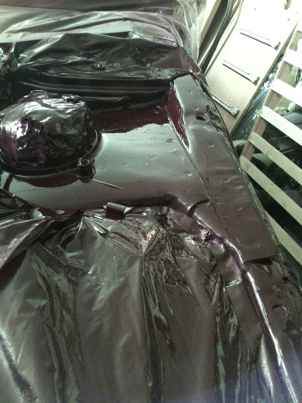

Не, там не критичные поверхности, насрать. Smile Drinks or Beer Не об этом речь.Поскольку дождь закапал, загнал машину в гараж, и те-же кратера, как в прошлом году. Так то пофиг, места не критичные, просто любопытно.Это не жир, все на два раза, 646+ силикон. Это не вода, менял говно-фильтры сразу при появлении капель.Замес краски тот-же. Всеж думаю, без нормальной вытяжки... Pardon
Добавлено спустя 16 минут 50 секунд:
фотки опять г-но, не понятно, выглядит, как яма, с точкой по середине. Причем даже если сверху залить, не помогает ваще, не заливается. Pardon Наблюдение. Закипает под крышей, на улице такого нет Pardon Drinks or Beer
