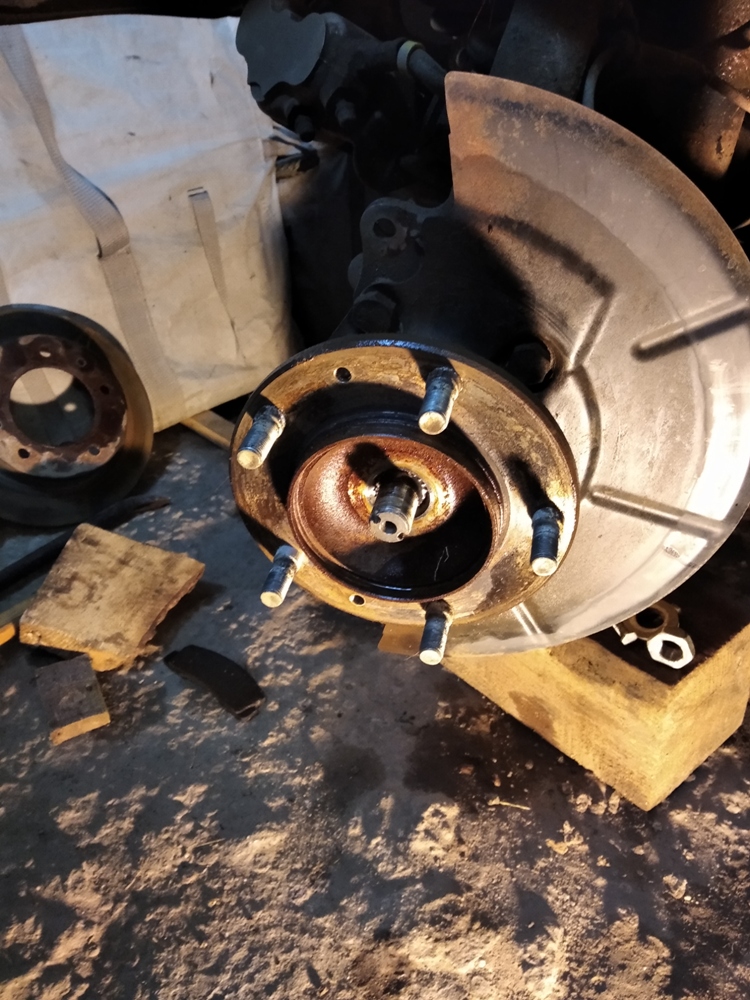

| IMG_20201113_184111.jpg |
Ступица ни с места,шрус тоже. |

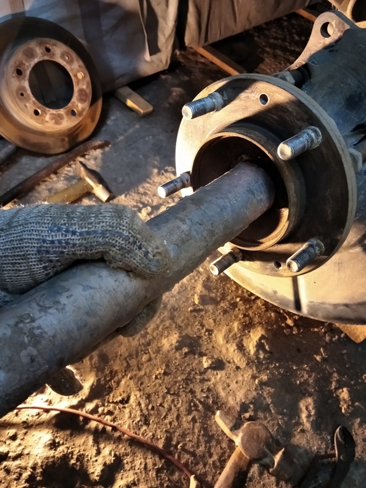

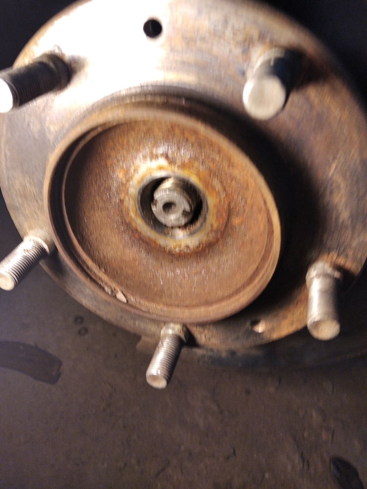

| IMG_20201114_175435.jpg |
Выколоткой из мягкого металла выбиваю потихоньку шрус,отодвигая узел со ступицей на себя.Шаровые на одном болту висят . |
406.46 KB |
248 раз(а) |

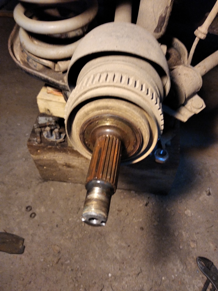

| IMG_20201114_175801_1.jpg |
Шлицы грязные и ржавые,не давали шрус выйти из ступицы.Захрясли в ней.Сальника на шрус нет.Поэтому в шлицы попадает всё. |

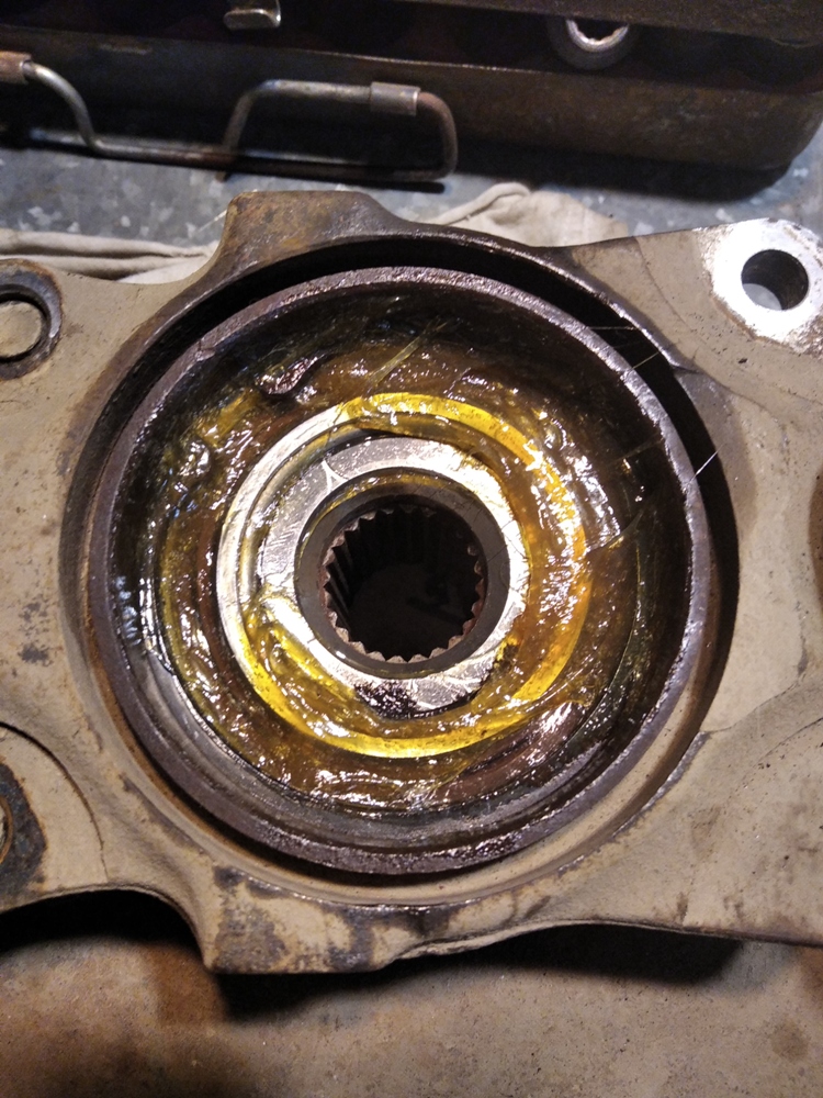

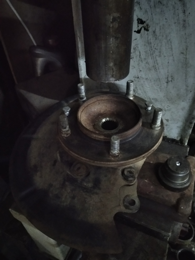

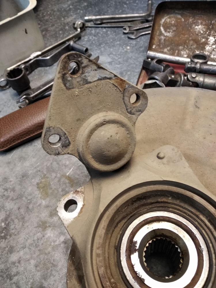

| IMG_20201114_175723.jpg |
Снял в сборе узел ,ступица не хочет выходить из подшипника,буду выбивать её на полу.Так удобнее. Нижняя шаровая. |
357.87 KB |
236 раз(а) |

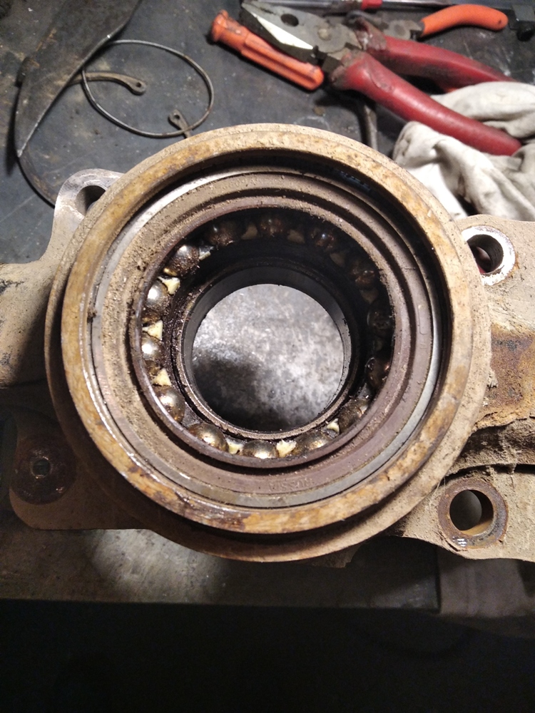

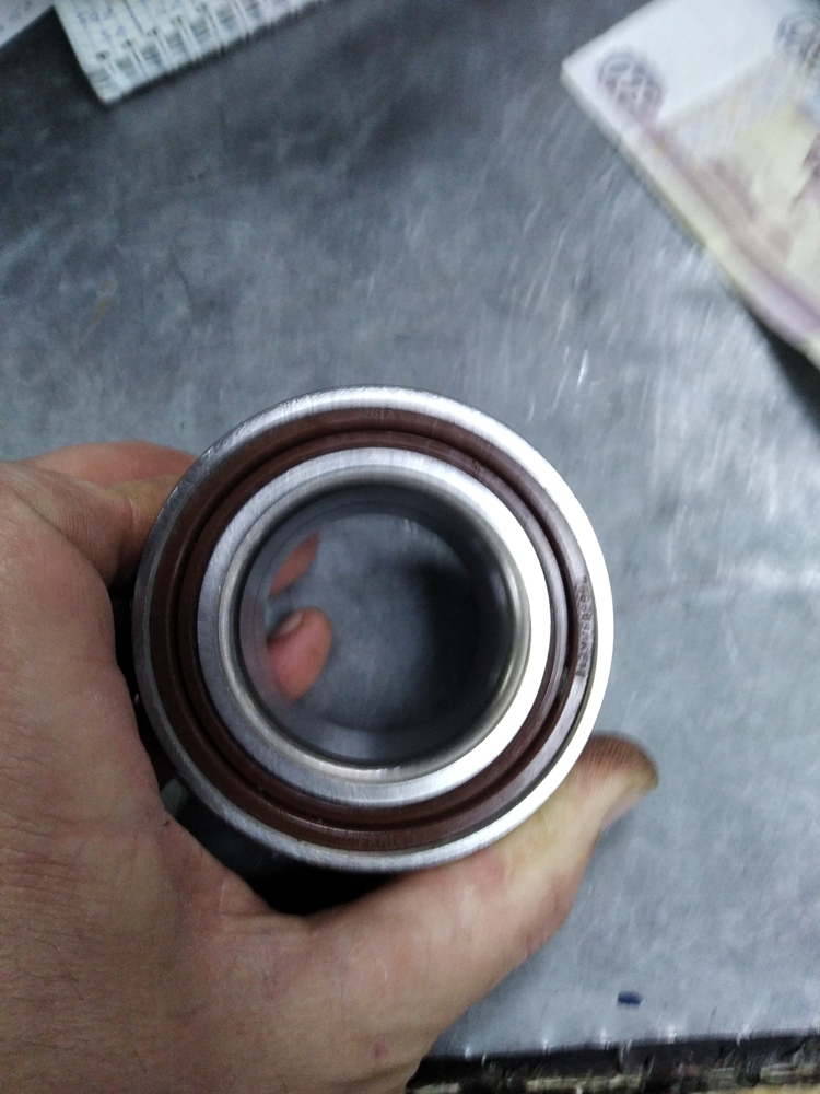

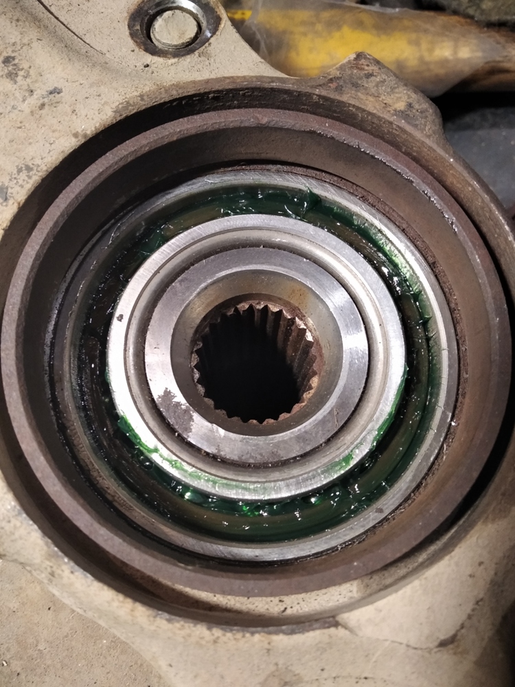

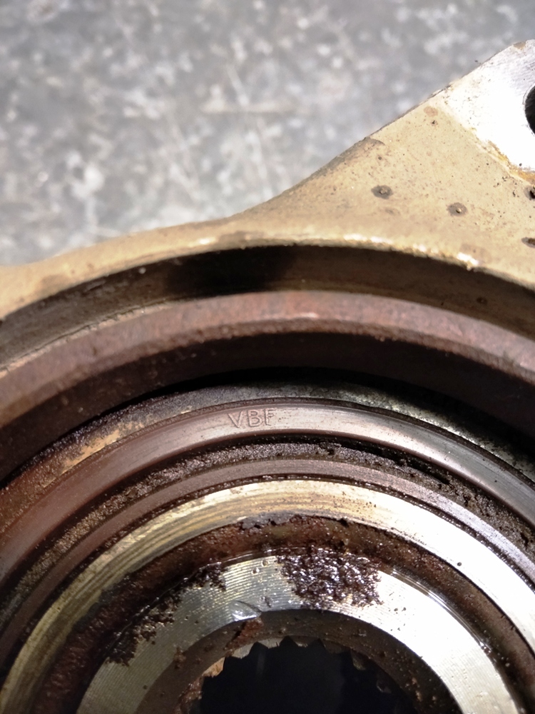

| IMG_20201114_181233.jpg |
Подшипник VBF |
350.95 KB |
230 раз(а) |

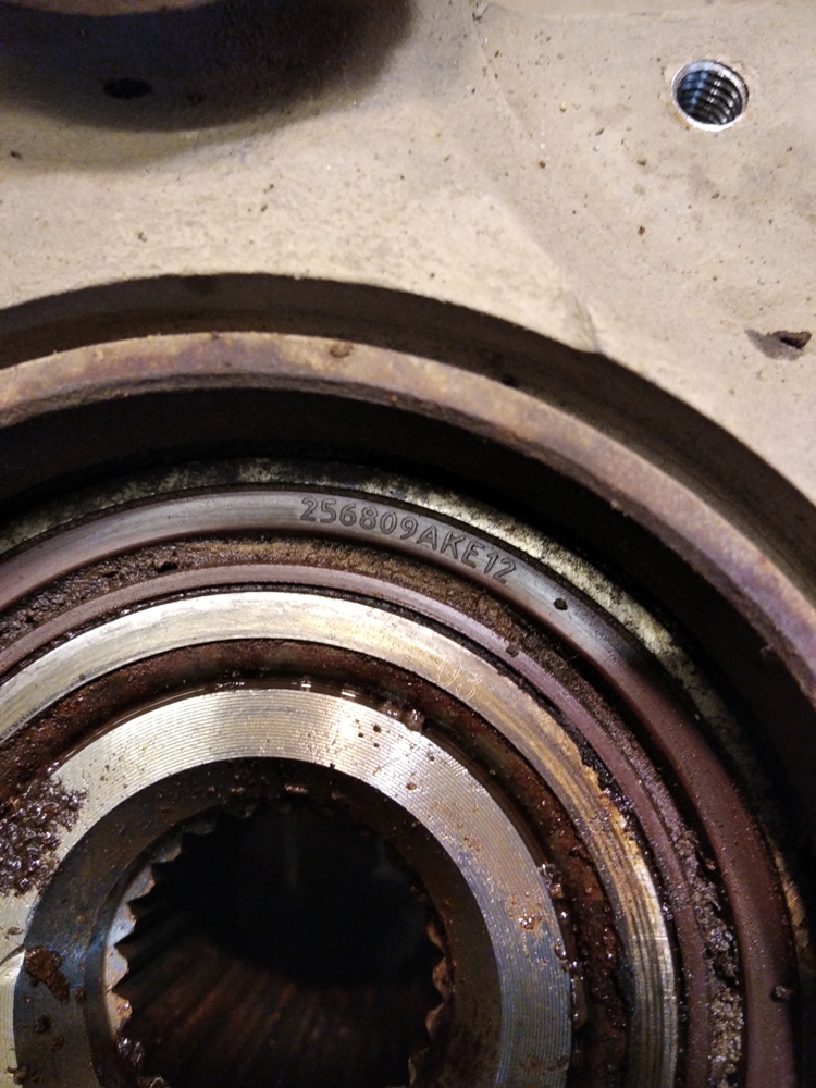

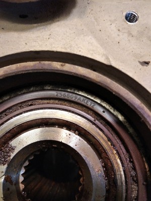

| IMG_20201114_181321.jpg |
Номерок на нем. |
383.82 KB |
248 раз(а) |

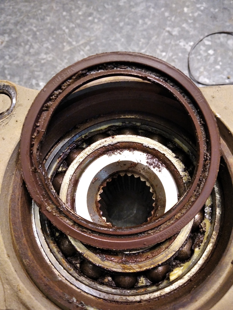

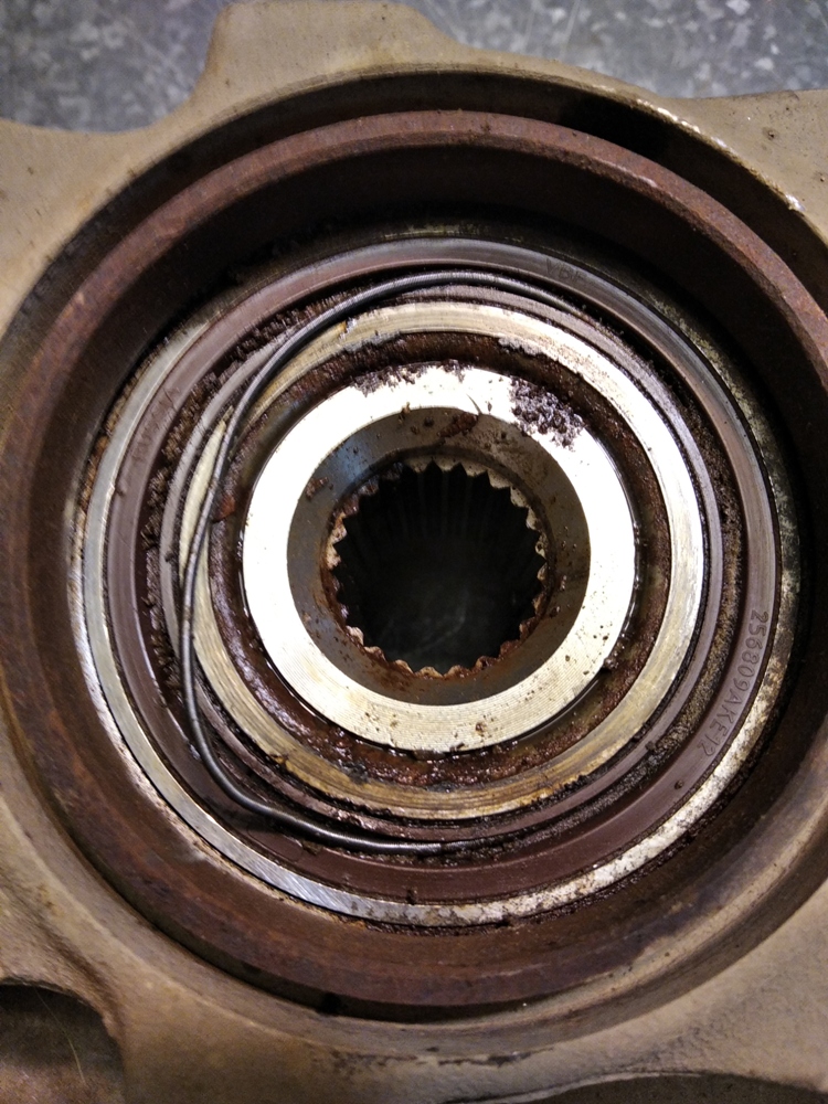

| IMG_20201114_181529.jpg |
Вот пружина сальника,который запрессован в подшипник.Вот она то и подвела,не пружинит ,как верёвка в канавке своей.Из за неё и беда вся. Мал золотник ,да дорог. |
434.43 KB |
238 раз(а) |
| IMG_20201114_181641_1.jpg |
Подцепил сам сальник. |
439.67 KB |
256 раз(а) |

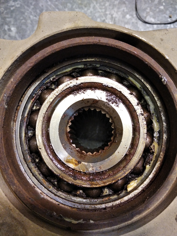

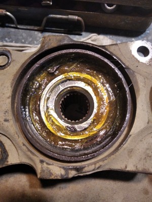

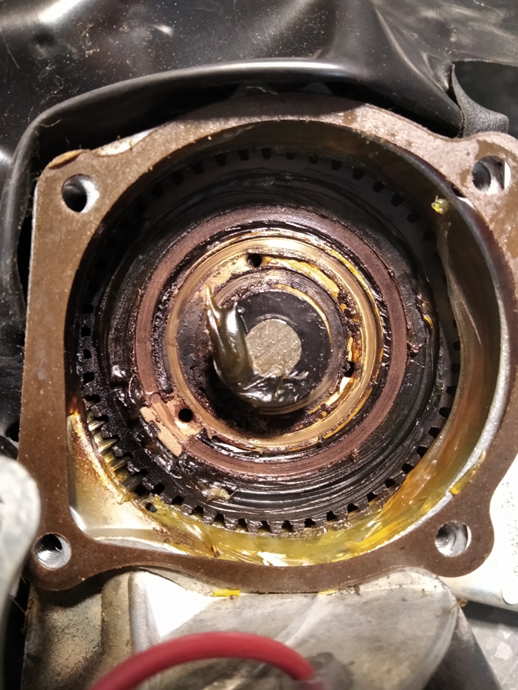

| IMG_20201114_181700_1.jpg |
А внутри подшипника,остатки смазки белой,и коррозия от воды на шариках. |
462.31 KB |
246 раз(а) |

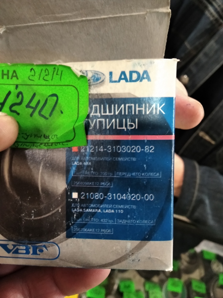

И ещё,продаются подшипники производства Китай.Они дешевле рублей на 200,но дело не в цене.На этих подшипниках сальник без пружинки,круглая крышка с первого взгляда.Если кто устанавливал такие,можно мнение по их работе?
Просто они есть в магазинах,а родной попробуй ещё найди,да и подделок хватает.
Смазка кстати водоотталкивающая шрб-4,прекрасно подходит для шаровых и рулевых наконечников.
механн
Сообщения: 457
Откуда: г.Ржев Тверская обл.
Авто: ваз2131м Калина 2
Alexandr008 писал(а):
Ну вот. Вбф
Такой же в магазине был.Только продавец женщина проговорилась,на вопрос что за производитель?ответила ;Китай.
На коробке так же vbf ,вот в них как раз сальники синие без пружин.Может пружинка и есть внутри,но снаружи нет.

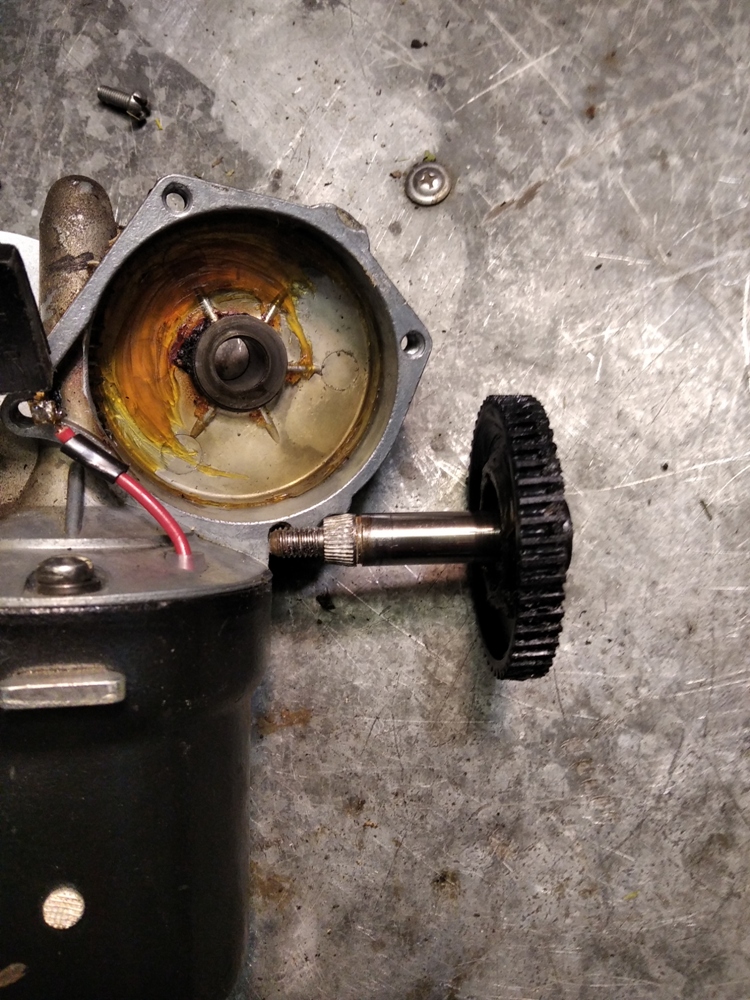

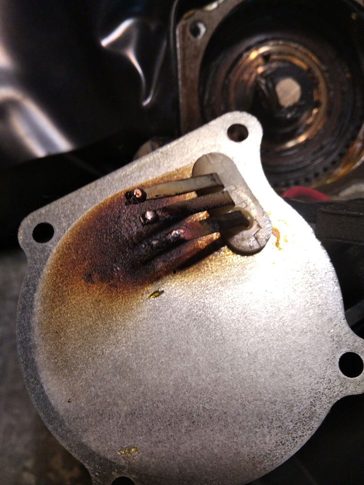

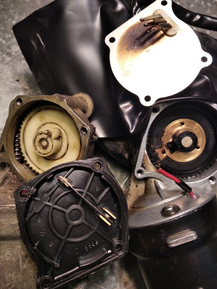

Вдруг,стеклоочистители стали работать наоборот.Пауза в верхнем положении,а внизу проходят без запинки.Ну это просто,контакты в редукторе,почистить и в путь.
Не тут то было.Разобрал ,вскрыл,и увидел это.
В магазине только в сборе продаётся,с тягами то есть.1200руб.
Шило на мыло,там такой же конструктив.Поставил старый,надёжный.
| IMG_20210629_120635_1.jpg |
Изменённая конструкция сгоревших контактов. |
385.01 KB |
208 раз(а) |
| IMG_20210629_120648.jpg |
Шестерня с латунными контактами. |
427.66 KB |
204 раз(а) |

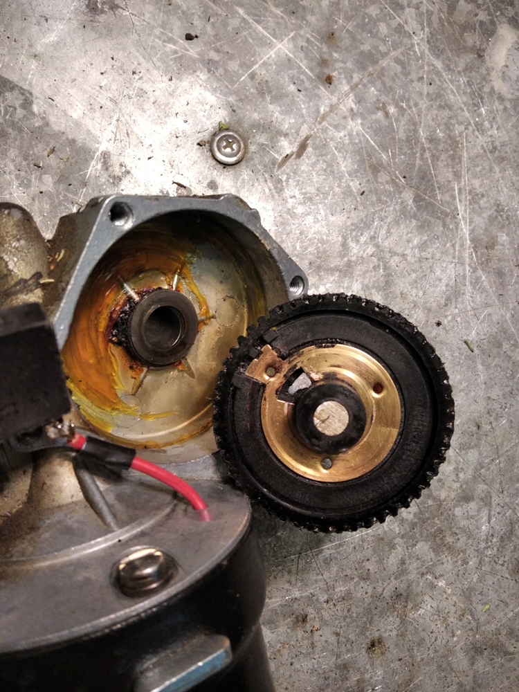

| IMG_20210629_145212.jpg |
Прогар шестерни,дыра видна. |
455.47 KB |
231 раз(а) |
| IMG_20210629_145256.jpg |
Отдельно не купить. |
431.79 KB |
196 раз(а) |

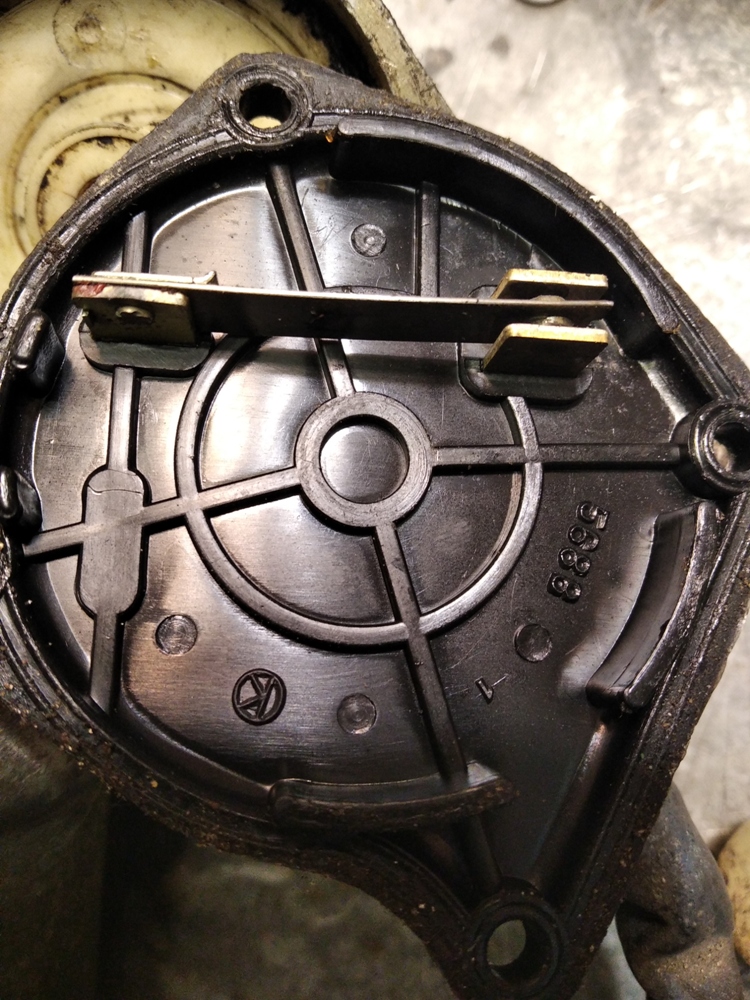

| IMG_20210629_130840.jpg |
Нашёл в закромах старый редуктор с двигателем.Конструктив СССР. |
429.07 KB |
230 раз(а) |
