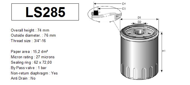

wirtgen
Теперь точно ls285 поставлю, конечно если ты не забракуешь.
Некоторые параметры:

TDream писал(а):Теперь точно ls285 поставлю, конечно если ты не забракуешь
1000 + км пройдено , криминала не замечено .

wirtgen писал(а): криминала не замечено .
Принял.
