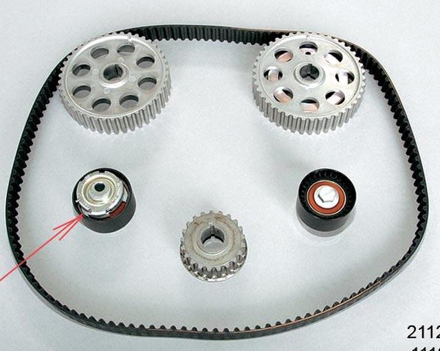

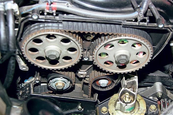

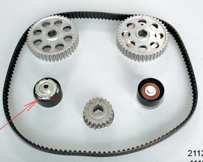

badboy2115
У приоры где буртик ГРМ? На шкиве КВ? Что удерживает ремень от сползания?
badboy2115
Ну, что нет знающих ответа на поставленный вопрос? А может там вообще нет буртиков? На помпе нет, на роликах и шкивах распредов тоже нет, а на шкиве КВ и подавно нет, т.к. не вставишь ремень туда... Sad Почему тогда не сползает ремень? Из-за особой формы зубца?
Думаю, что возможна установка роликов от приоры. Кто ставил их?
да
была темка с фотами, хотя опорный лучше родной оставь

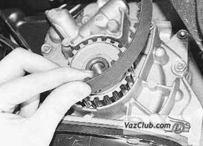

badboy2115
да
Где на шкиве КВ приоры буртик??? Я писал выше, что его не может быть на КВ в априори т.к. не всунешь тогда ремень ГРМ... Мужики, или я что-то не догоняю или вы отвечаете не зная верного ответа, так, наобум...
P.S. Хотя, один (внутренний) буртик есть таки Wink

Jar
Нету на приоровских шкивах буртиков, нигде нету. Но ремень не сползает. Рискну предположить, что не сползает он, благодаря некоторому "повышенному" люфту однорядных подшипников: небольшой перекос обоймы ролика, вызванный сползанием ремня, приводит к автоматическому смещению ремня в противоположную сторону. Автоцентрирование, короче.
При установке приорских деталей в ГРМ надо учитывать две вещи:
1. Приорский ремень уже 12-го, соответственно поставить приорские ролики под 12-й ремень - не комильфо.
2. Посадочные плоскости подшипников отличаются, на калиносе у меня под 12-м опорным роликом вынужденно стоит шайба толщиной 5.5 мм (по-хорошему там для центрирования надо шайбу толщиной около 7 мм, более точных данных, к сожалению, не имею, копайте документацию).

Пыльный
там шайба стоит между шкивом КВ и шкивом гены
она выполняет роль наружнего буртика шкива КВ
