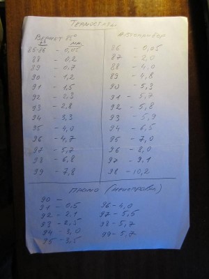

"выходные данные" сего зверя озвучил бы...
"Зверь" довольно удачный!
Его данные в левой колонке:
