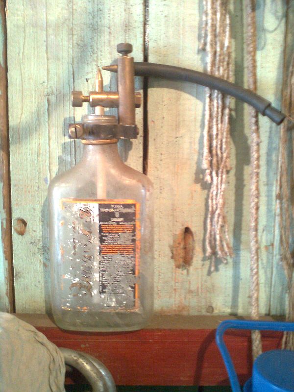

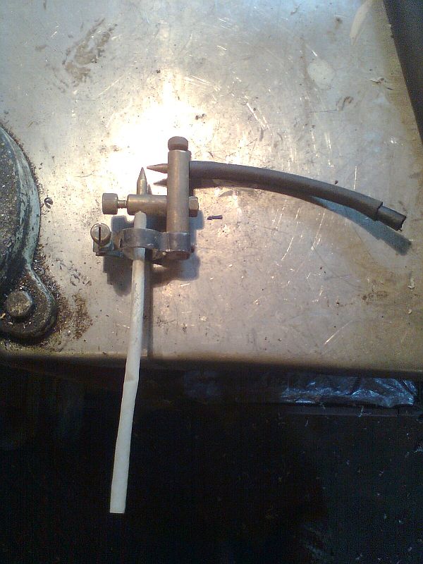

Вот наделал фоток:
1. Общий вид краскопульта
2. Трубка краски наполовину перекрывает трубку воздуха. Перемещением трубок регулируется факел и интенсивность распыла
3. Краскопульт на бутылке

ДюКЧ
Сообщения: 8397
Откуда: 61 rus
g8o8r8
рисунок неправильный. в банку с краской воздух не должен идти, но дыра из банки должна быть, чтоб не получился вакуум.
g8o8r8
Сообщения: 986
Откуда: Лен. обл.
Авто: ВАЗ 2104, ВАЗ 21114
рисунок неправильный. в банку с краской воздух не должен идти, но дыра из банки должна быть, чтоб не получился вакуум,, - всё с точностью наоборот. То что сфоткал
классик - там всё как ты
ДюКЧ и описал, т.е. вакуума быть не должно.
В принципе если краску развести как для варианта ,,
первый,, - то и без вакуума работать будет. Но не для краски разведённой по условиям. Т.к. она (краска) не поднимется по трубке.
Это проверялось т.к., ещё раз говорю, такой распылитель есть в наличии.
Хотя им и не пользовался серьёзно. Зато очень много пользовался его модификацией. Там где трубка сцентрована и есть возможность перекрывать подачу воздуха. Были такие краскопульты (если это можно назвать красопультом) в сов время. Он практически мало чем отличается от на рисунке. Принцип один в один как и мною описан. Пласмассовая штамповка герметично одевающаяся на бутылку (только бутылку и ни на какую другую емкость). Где то в гараже валяется, если не выкинул.
