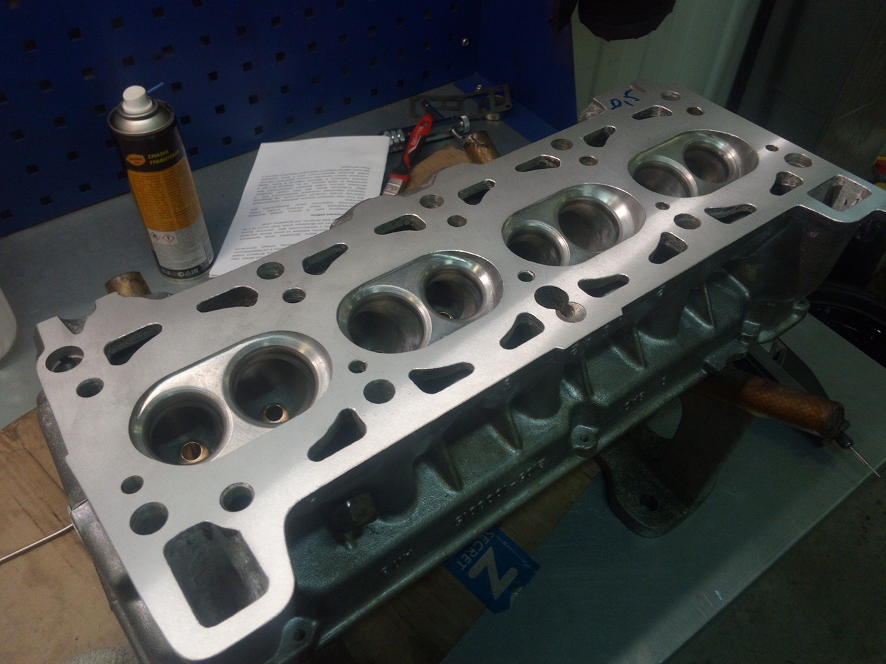

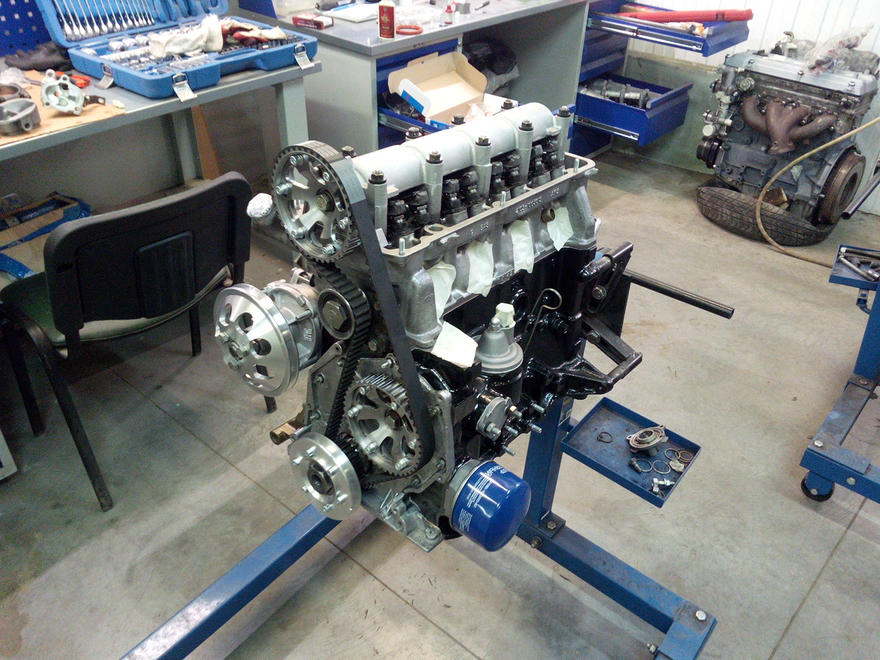

Почти готово. Думаю, через недельку на стенд настраивать.
| IMG_20210326_222657.jpg |
552.48 KB |
74 раз(а) |
| IMG_20210330_220707.jpg |
816.81 KB |
72 раз(а) |
| IMG_20210330_222627.jpg |
869.76 KB |
89 раз(а) |

odolen, выглядит красиво :)

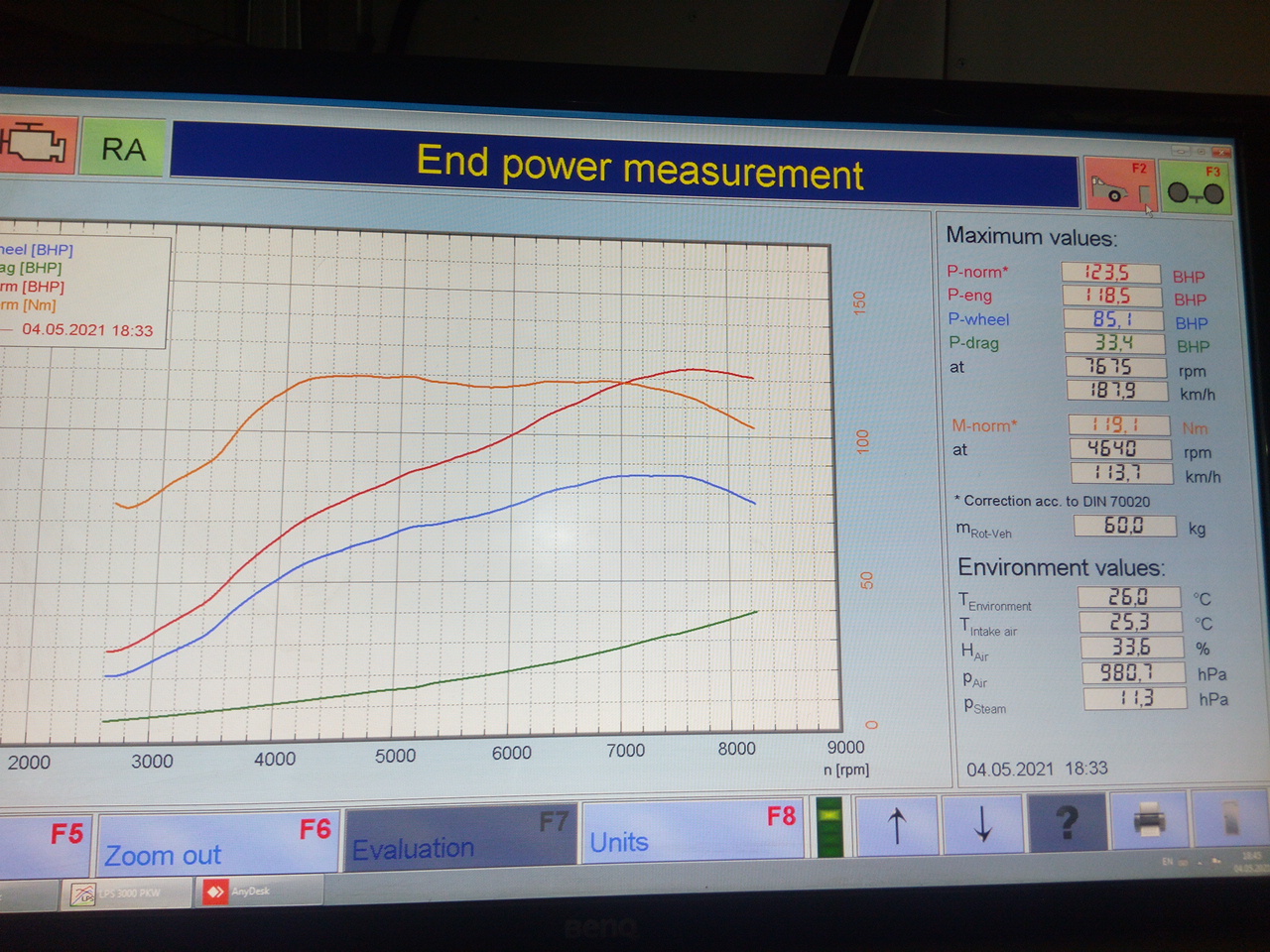

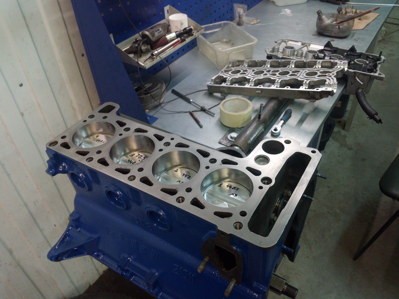

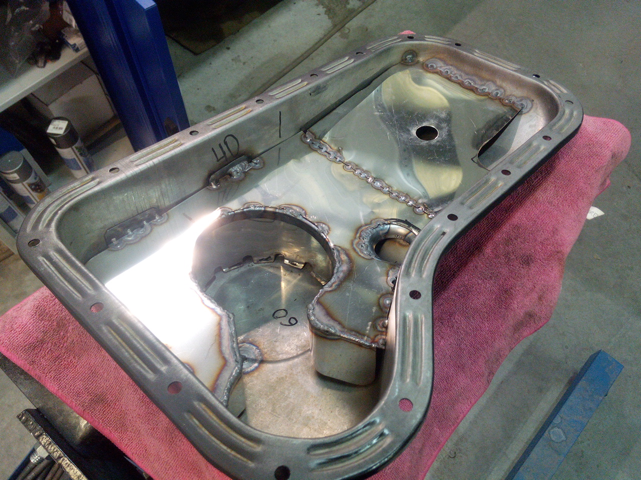

Кароч типа отчёт о проделанной работе.
Думаю, для первого раза неплохо. Жаль, что штаны заказчик сварил не из той трубы, что я рассчитал, полка была бы пошире и выше по оборотам.
Заказчик доволен, заказал второй мотор. Сижу, hуячу.

123 силы и 118 момента, я правильно понял? Это с 1.3? Весьма
Конфиг в секрете, или нет?
odolen
Сообщения: 6938
Откуда: Ногинск,Мо
Авто: 13шка 1.7 16ве на валах, калина кроссовок
х123ас писал(а):odolen
Не, никаких секретов. 80*66*136 Карб 24*26, вал ОКБ м25, ГБЦ доработанная на сток клапане, седла 34*29, каналы 32*28, канал во впускном коллекторе конусом 33*32, выпускной коллектор сток, степень 11.Угол раскрытия трамблёра 14 градусов, итоговый Макс уоз 36 градусов, бенз 100 с колонки. Жесткость пружин клапанов 105 кг.

Прикольно , с 1.3 снять 123 силы .
