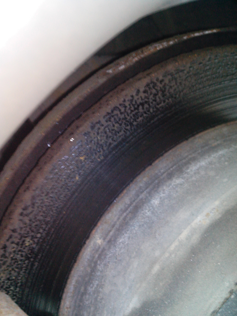

Вот у меня задние правые колодки свистят на малых скоростях, может тоже клинит?
mmart
Сообщения: 887
Откуда: неместный я
Авто: снова жопель
Пробег сколько? Может просто направляющие смазать?
Вообще ни разу не слышал о проблемах с суппортом на Лачах.

LOZZY писал(а):закисают направляющие к 100 тыкам supercool
Направляющие это не суппорт. Про них я выше написал. Их, кстати, мазать положено и чистить со сменой колодок. Народ забивает, отсюда и проблемы.
infeligo писал(а):А какие признаки?
У подклинившего суппорта признак один - колодки стёрты не равномерно и до фига. Ну, есть ещё сопутка в виде греющегося колёсного диска, если тормоза барабаны, но дисковых это меньше выражено.

mmart писал(а):У подклинившего суппорта признак один - колодки стёрты не равномерно и до фига. Ну, есть ещё сопутка в виде греющегося колёсного диска, если тормоза барабаны, но дисковых это меньше выражено.
Вроде не греется, ну может колодки какие плохие..))

У меня сзади походу клинит =(
| 2013-05-02 20.14.53.jpg |
ЗДТ |
356.8 KB |
210 раз(а) |
infeligo
Сообщения: 3484
Авто: Granta FL АКПП
LOZZY писал(а):есть ремкомплекты цилиндров неоригинал, цена копейки
Угу даже поршни есть. Но проблемы оказалась в колодках, который по направляющим не ходили..
