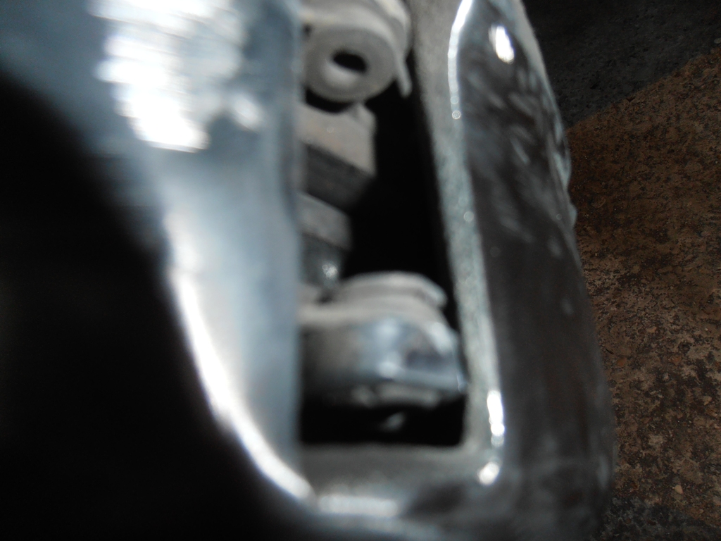

Вчера весь день проторчал в гараже и нирера ничего не вышло
Купил 13е скобы под ветиля отвалил за них рубль, ну думаю ща побырому перекину всё и поеду дальше, а вот хер там
Накидываю 13е скобы начинаю затягивать, кручу диск, он чиркает, думаю притрется, затянул... а диск ваще никак не провернуть, ну маю немного подточу и усё будет ок. Подтачиваю скобы, в тех местах где ципляло, ставлю картина таже, но в других местах... такие действия проводил до тех пор пока не впилился в отверстие под направляющую
Послал всё нахуй, бросил всё, руки ваще опустились...
ЗЫ Сделал замеры, см фоты.

diimm
А нахрена ты вообще начал этим заниматься? Где фото на 14-х скобах? У тебя же с ними все встало. Неужели не видно ложатся колодки на диск или нет, еще до того как скобы пилить надо было посмотреть.
diimm
Сообщения: 5337
Откуда: Оренбург
Serg_x писал(а):diimm
купил скобы 13е хотел их поставить чтоб колодки стояли как надо... итог попадалаво...
Serg_x писал(а):Где фото на 14-х скобах?
Смотри внимательней
Serg_x писал(а):У тебя же с ними все встало. Неужели не видно ложатся колодки на диск или нет, еще до того как скобы пилить надо было посмотреть.
когда 14 скобы ставил, ОЧЕНЬ сильно торопился, поэтому и проепался
дэф года 2011
Сообщения: 27212
Авто: Сид + ATV
diimm писал(а):Смотри внимательней
Так там вроди бы колодка четко на краю диска заканчивается?
diimm
Сообщения: 5337
Откуда: Оренбург
Да не чутка, ракурс хреновый, комент к фото 10мм

diimm писал(а):Да не чутка, ракурс хреновый, комент к фото 10мм
Так че выходит планшайбы неправильные
diimm
Сообщения: 5337
Откуда: Оренбург
Получается что не правельные, 13е скобы не лезут, за толезут 14е с кроиловом и дицк 16 подточеный
