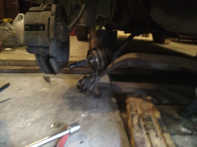

Чет я не понял, как это можно было осуществить? Как можно привод под рычагом пропустить???
Ну даже если так, снять саблю отдельно не получается? Если нет - то откручивать ступичную гайку, и выщелкнуть привод из кпп, и сняв его полностью поставить на место правильно.
Garik36
Сообщения: 46451
Богамол писал(а):и снимаешь кольцо
Какое кольцо?
х123ас писал(а):Чет я не понял, как это можно было осуществить?
Да элементарно. Когда пытались ставить коробку, я не проконтролировал положение правого привода, он и лег на пол.
х123ас писал(а):Ну даже если так, снять саблю отдельно не получается?
Не пробовал.

х123ас писал(а):и выщелкнуть привод из кпп,
А если вставить наружный шрус обратно в ступицу, закрутить гайку, и дергая ступицу на себя, попробовать "выпрессовать" привод таким образом? Прокатит?

Garik36 писал(а):, и дергая ступицу на себя, попробовать "выпрессовать" привод таким образом? Прокатит?
Не прокатит... Там не будет люфтов, следовательно, будет только твоя сила, которой маловато будет...
Саблю снимай, далее, по обстоятельствам, шаровая, как вариант...

Garik36 писал(а):А привод не проще снять?
Проще. Шаровую откручивай снизу и вместе со ступицей и приводом в сторону от коробки отводи. Предварительно ослабь вверху три гайки крепления стойки, к чашке кузова. Также скинь рулевую тягу с поворотного кулака. Привод обычным гвоздодёром хорошо из коробки вынимать. Заточи немного на наждаке пологую лопатку гвоздодёра полукругом под внутренний шрус и сделай им преднатяг между корпусом коробки и шрусом. Второй рукой 500-750гр молотком полегоньку подстукивай по шрусу в направлении ступицы. Вылезает легко и без геморроя.

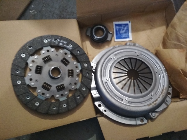

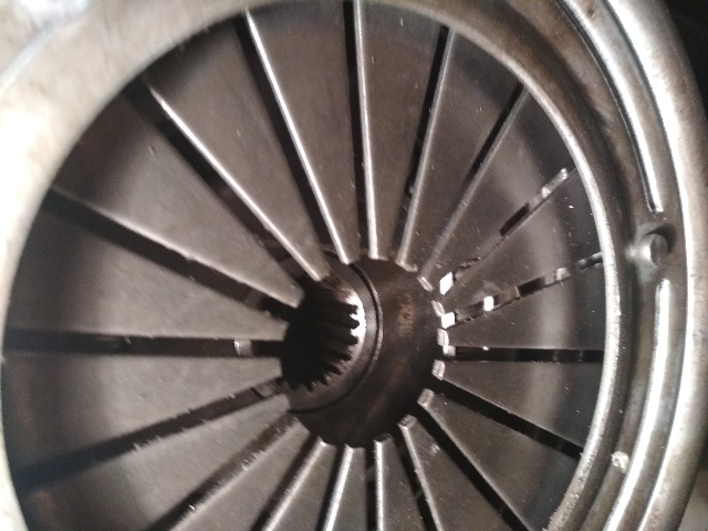

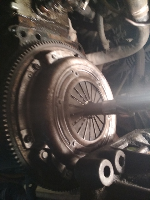

Полез сегодня еще раз, и выяснил, что выжимной подшипник у меня перекосило, хотя ставил я его правильно. Он почему-то сполз к шлицам вала, и в таком виде встал в распор. Сфоткал, но видно плохо. В общем, скинул коробку, и установил его правильно.
Затем полез еще раз проверить сцепление, и осознал, что поставил его неправильно. Корзину не насадил на штифты маховика... Плюс с ведомым диском непонятно, как его ориентировать. Он сильно отличается от ВИСа, у него втулка со шлицами сильно выдается в одну сторону. В общем, сориентировался по надписи Gearbox side, поставил ею в сторону коробки, соответственно. Отцентровал.
Пока так...
tmp-cam-2142224718.jpg |
Сползший по валу выжимной |
73.73 KB |
90 раз(а) |
tmp-cam-244823802.jpg |
Центровка |
111.69 KB |
90 раз(а) |
tmp-cam-825314464.jpg |
Правильно ли? |
119.96 KB |
89 раз(а) |
tmp-cam-282151744.jpg |
Вид на диск сцепления, вроде как сторона маховика... |
125.36 KB |
106 раз(а) |

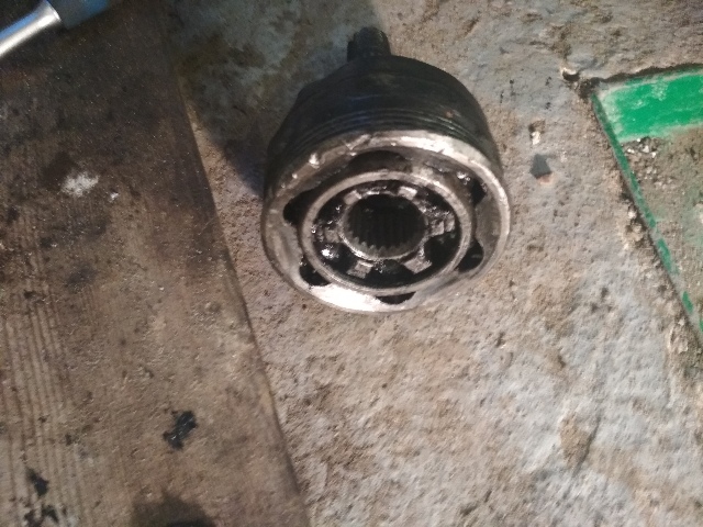

Сегодня стал менять порванный пыльник внешнего ШРУСа. Хомуты с пылником снял, стал снимать ШРУС съемником. Никак не идет. Стал сбивать кувалдой. Не идет. Стал дергать. Выдернул весь привод из коробки
Ладно. Зажал его в тисках, стал сбивать дальше. Пробовал и монтировкой, и выколоткой, никак. Бил строго по сепаратору, или как он там называется, который на шлицы насажен.
В итоге надоело, взял кувалду двумя руками и лупил куда придется, сдабривая все матом. И таки смог! ШРУС свалился вместе со стопорным кольцом. Но я так его раздолбал, что видимо придётся покупать новый :

Garik36 писал(а):Сегодня стал менять порванный пыльник внешнего ШРУСа. Хомуты с пылником снял, стал снимать ШРУС съемником. Никак не идет. Стал сбивать кувалдой. Не идет. Стал дергать. Выдернул весь привод из коробки Ладно. Зажал его в тисках, стал сбивать дальше. Пробовал и монтировкой, и выколоткой, никак. Бил строго по сепаратору, или как он там называется, который на шлицы насажен.
Знакомая ситуация, только я всё же имел терпение, и бил всегда по внутрянке. Побит он внешне вроде, на работу не влияет. Если не заедает, можно использовать я думаю.

х123ас писал(а):Побит он внешне вроде, на работу не влияет. Если не заедает, можно использовать я думаю.
Да как-то с трудом он перемещается в корпусе, и люфтил на приводе сильно. По идее, не должен же перемещаться по валу? Хотя может быть дело в стопорном кольце.
Кстати, на внутреннем ШРУСе стопорное кольцо со стороны коробки немного разогнуто было. Пассатижами обжал, вставил все обратно в коробку, держится, но может быть стоит таки поменять на новое?
Они там одинаковые, эти стопорные кольца?

Garik36
Люфт скорей на шлицах, хотя хз конечно. А шлицы могут на приводе быть изношены. Вообще я с люфтом ездил, и даже как то его не ощущал. Вот туго ходить он не должен, может повредил все таки...
Кольца эти зло вселенское. Они всегда как бы разжаты, я когда защелкиваю, ставлю кольцо так, что б его края были вверху, и в канавке, если не так - то заеусывает влегкую. Что мешало сделать овальные кольца, когда края в любом случае в канавке, не понятно. Такие кольца идут в комплекте с некоторыми гранатами, вещь мегаудобная.
Сообщения: 47919
Garik36 писал(а):Они там одинаковые, эти стопорные кольца?
Разные.
х123ас писал(а): Что мешало сделать овальные кольца, когда края в любом случае в канавке,
А что мешает концы снятых колец чуть внутрь подогнуть?
Сообщения: 24545
Откуда: Лазаревское
Не очень то они гнутся, что в общем то и правильно, гнуться они и не должны.
Сообщения: 47919
х123ас писал(а):Не очень то они гнутся
Вполне нормально они без проблем сгибаются.

Garik36 писал(а):В итоге надоело, взял кувалду двумя руками и лупил куда придется, сдабривая все матом.
Бить надо по внутренней обойме через бронзовую выколотку. Сбивается легко, как правило со второго удара, обычным 750гр молотком.
