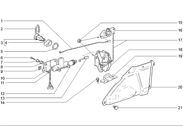

А вот 10-ый замок же совместим с 15-ым? Вроде я слышал, что он такой же, но у него штатно есть дополнительная тяга для подключения активатора. Другое дело - что она сбоку. Зато работать должно надежно.

так в 15ках итак 10ы замок..
2110-5606010 Замок крышки багажника
Замок багажника 2110,2111,2112,2115 ДААЗ

вот только этой тяги у меня нет
Добавлено спустя 3 минуты 7 секунд:
это реализация в приоре

Suse писал(а):так в 15ках итак 10ы замок..
Так и я о чем - он может и такой, но не совсем.
Я подумывал одно время попробовать приколхозить именно от 10-ки, но чо-то лень было, так как это уже было после того, как приколхозил отпирание по принципу как все делают.
